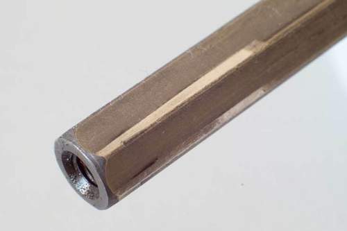

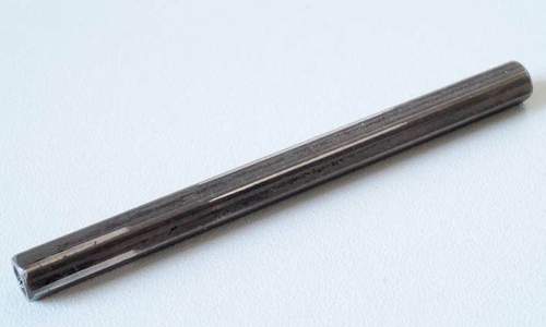

Hallo liebe Zielgruppe,
da ich hier von Horrorgeschichten eingeschüchtert wurde von sterbenden Ölpumpenantrieben beim BMP-Motor, habe ich heute bei der Inspektion diesen Mitnehmer wechseln lassen.
Im Anhang zwei Fotos, bewusst so aufgenommen, dass man den "Verschleiß" gut erkennt. Was auf den Bildern zu sehen ist, relativiert der Messschieber: An den nicht angegriffenen Stellen messe ich das Sechseck von Spitze zu Spitze mit 6,85mm, an der am stärksten angegriffenen Stelle sind es 6,77mm. Also beträgt der max. Verschleiß pro Ecke 4/100 mm.
Unterm Strich: Rund 150 Euro zusätzlich zur Inspektion ausgegeben, ein beruhigtes Gefühl, aber gefühlt hätte der Sechskant noch 2-3 mal die Strecke geschafft.

So, hab mich nun auch aufgerafft und den Mitnehmer beim Ölwechsel getauscht. CCAB (Schalter 6-Gang KNS), 108 tkm, 5/08 also einer der ersten CR. Sieht auf den Bildern dramatischer viel aus aus als es ist. Auch wenn der Verschleiß sicher exponentiell ansteigt würde ich sagen, der hätte bis zum Ende durchgehalten. Messbar ist da noch nichts.
Hinweis: Die Wanne sass bei mir wie einbetoniert. Im Gummihammer ging da nix. Hab dann auf der Getriebeseite von vorne einen dünnen Spachtel vorsichtig dazwischen getrieben. Dort ist massig Fläche wo auch notfalls ein Kratzer nicht weh tut.
In den Anleitungen wird nirgends erwähnt für das Ladeluftrohr Befestigung unten und Schelle oben zu lösen um dieses zur Seite zu drehen, weil man sonst die Wanne nicht vorbei bringt. U.U. ist das nur beim CR so, wenn man alleine arbeitet ist es einfacher und schneller das Rohr zu lösen als es mit viel Gewalt zur Seite zu drücken. - Meint übrigens auch ERWIN ;-)
Mitnehmer1
Mitnehmer2

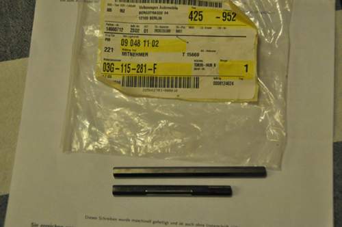

Hallo Leute,
Gestern habe ich den Sechskant bei meinem Auto BMP 140 tkm austauschen lassen.
Hallo Leute,
Gestern habe ich den Sechskant bei meinem Auto BMP 140 tkm austauschen lassen. Der Sechskant meiner Meinung ist stark abgenutzt und er saß schon fest drin....bestimmt wäre er ab bestimmten Punkt durchgerasselt.
Was meint ihr laut der Bilder?
Die Freundlichen konnten mir anhand meiner Auto Fahrgestellnummer nicht sagen welcher Sechskannt in meinem Motor eingebaut ist. (80 mm oder 105 mm) deswegen habe die beiden gekauft.
Jetzt ist der 105 mm übrig geblieben falls hat jemand Interesse einfach bei mir melden!!
SAM
Dsc-0002
Dsc-0005
