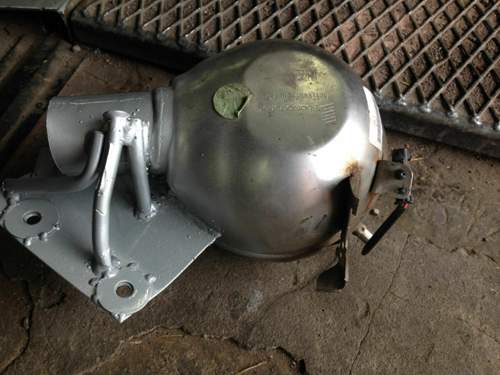

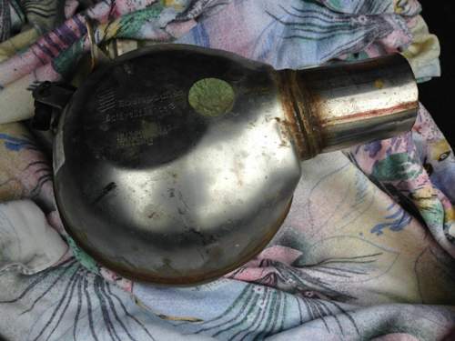

Servus... War diese Halterung (Platte) bereits am Aktuator dran oder habt Ihr die rangeschweißt?!
Suche auch nach einer "ordentlichen" Lösung für meinen zukünftigen Clean Diesel... 🙄
Hi ninjapilot6.
Nein, die Platte war noch nicht dran. Es ist ein ganz normaler Aktor vom A6 BiTDI, der abgeflext wurde. Bin damit dann zu einer Werkstatt und hab den gesagt, sie mögen sich bitte Gedanken machen, wie sie das Teil in die leere ESD Mulde bekommen. Daraufhin haben die die Halterung geschweißt und das Ding unten angeschraubt. War auch erst leicht missgläubig. Als der Mechaniker sich dann fast dran gehängt hat und der Aktor wie Bombe hielt, war ich überzeugt.
Klar ist es keine richtige OEM-Lösung. Der Preis und die Option es jederzeit wieder abschrauben und verkaufen zu können, haben mich dann überzeugt.
