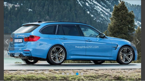

F31 ist auch als Kombi wohl kaum vergleichbar mit einem M3.
warum ist der M3 nicht Alltagstauglich?
Vielleicht auch nicht mehr so altagstauglich. Muss aber ja jeder für sich entscheiden/ wissen.
Snake63
hängt wohl vom Alltag ab 😛
ein M3 Touring (ja, bitte nicht schlagen) wäre bei mir schon alltagstauglich
@softwarefriedl schrieb am 30. Januar 2016 um 17:41:14 Uhr:
Da ist das Ding!!! 😎😉
den würde ich so einpacken lassen
@softwarefriedl schrieb am 30. Januar 2016 um 19:01:36 Uhr:
Dito! Würde ihn sogar genau so bestellen!!
wenn er etwas dunkler wäre 😉😁
odi
@odi222 schrieb am 30. Januar 2016 um 19:07:25 Uhr:
odi
Pfffffff 😛😉
