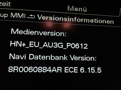

Hallo, jetzt muss ich mich mal kurz einklinken. Bei meinem Q7 ist wohl auch noch die 612 installiert. Gehe ich richtig, dass hier auch ein Update 767 möglich ist?
Danke und Grüße
ja ist es 770 oder noch neuer geht auch
