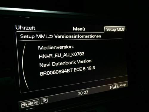

@mermaid77 schrieb am 2. Dezember 2014 um 15:08:54 Uhr:
Ich habe die 518er Mmi Version. Jetzt habe ich eine Daten SIM im Auto und ein Telefon ohne rsap.
Ich habe jetzt zwar connect und Verkehrsinformationen online, aber ich kann scheinbar nicht mehr über das Telefon per Bluetooth freisprechen??!
das liegt an der alten FW; du brauchst min die 770 + eine Anpassung im Hidden Menü (über Diagnose)
dann kannst du z.b. die SIM für Daten nutzen
und BT zum telefonieren über dein Handy !
783 ist die neue FW für dein MMI
Img-3958
Img-3957
@Scotty18 schrieb am 2. Dezember 2014 um 16:14:35 Uhr:
Das macht Hoffnung. Danke!
Die Anpassung im Hidden Menü macht mir auch der Audi Betrieb bzw. wissen diecwas da zu tun ist?
Was darf so ein mmi update bei audi kosten?
Die nehmen pro Stunde..Kann also schnell teuer werden..Bei über 100€ Stundenlohn
@mermaid77 schrieb am 2. Dezember 2014 um 18:58:41 Uhr:
schreib mir mal eine PN; wir finden da schon einen weg
