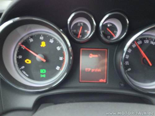

Jetzt, nach 5 Wochen und 3500km hat es mich auch erwischt...Motorruckeln und "ESP prüfen"
Tja, sieht immer mehr danach aus das wohl jeder irgendwann das Problem bekommt. Rückruf Aktion kommt bestimmt irgendwann.....
Eben habe ich nochmal auf LPG umgeschaltet...es hat ohne Probleme funktioniert. Kein Ruckeln, keine Fehlermeldung.
Also sind doch eigentlich die hier beschriebenen Ursachen (Schlauch abgeplatzt, Kabel gebrochen) auszuschließen, oder was meint ihr?
Der Fehler kommt wieder. War zumindest bei mir so... Denke es fängt mit einen Wackelkontakt an und endet mit abgerissenen Kabel

"Massemutter" getauscht...das hilft?
Also Diagnose:
Kabelbruch durch falsch verlegten Kabelbaum
Injektor defekt (folgeschaden)
Vier neue Injektoren und ein Kabelbaum wurden bestellt. Vorraussichtlich werden die Sachen Anfang nächsten Jahres verbaut...... Tolle Wurst

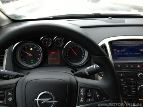

Advent Advent....... die Motorkontroll-Leuchte brennt......
Nachdem sich vor 2 Wochen mein "ESP prüfen" wieder zurück gemeldet hat wechseln sich die beiden Lämpchen jetzt ab. Mal ESP und blinkende Motorkontroll-Leuchte, mal nur Motorkontroll-Leuchte, mal nur ESP....
Also auf gehts zum FOH den Fehlerspeicher auslesen und hoffen dass sie was finden.
