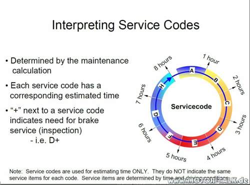

Original geschrieben von stequ
Assist C,  (trotz tägl. Arbeitsweg von 80km, davon 80% gemächliche/normale Autobahfahrt hatte ich in 100Tsd km noch kein B oder gar A, wen muß man dafür bestechen 😎  )
Die Mercedes Ingenieure haben es sich so schön einfach für das Kapazitätsmanagement der Werkstätten ausgedacht, nur die Kunden verstehen diese Logik nicht und interpretieren diese Buchstaben komplett falsch. 🙄
Bei den aktuellen Modellen hat man deshalb diese Assyst Nomenklatur überarbeitet. Und die Kunden kapieren es weiterhin nicht. -Ein Teufelskreis- 😎
99% der Kunden unterliegen dem Irrglaube, der Buchstabe würde für einen bestimmten Serviceumfang stehen. Jedoch gibt der Buchstabe NUR (!) die voraussichtliche Dauer an, die die Werkstatt für die Erledigung der Servicearbeiten einplanen sollte. 😰 Nicht mehr, aber auch nicht weniger. 😉
292ee5ae-4c9b-4d94-9b27-9635d6ce6f97
Fazit:
Man kann deshalb einen Service C mit einem anderen Service C einfach NICHT (!) vergleichen. Und dennoch gibt es diesen sinnlosen Thread, der genau das zum Ziel hat. 😕
cu termi0815
Assyst Buchstabe
Voraussichtliche Dauer
A
1 Stunde
B
2 Stunden
C
3 Stunden
D
4 Stunden
E
5 Stunden
F
6 Stunden
G
7 Stunden
H
8 Stunden
Interpreting-service-codes-assyst-plus
Ich glaube du hast es nicht verstanden.
Die Buchstaben (der Umfang, Arbeitszeit) können sich ja nun mal nach der Fahrweise richten und ändern. Sprich wenn man innerhalb von 3 Monaten die 25TKm zusammen bekommt ist oft nur ein Ölwechsel fällig.
Stequ hat ein langstrecken Fahrprofil und hat es noch nie geschafft unter C zu kommen. Also immer 3 Stunden arbeit. Obwohl eventuell keine Zusatzarbeiten und nur ein kleiner Assyst anfallen.
Ist bei mir auch so. Beim E500 kommst du nicht unter C. Egal was man macht. Hatte beim letzten Assyst (klein) keine Zusatzarbeiten lt. Servicecode. Trotzdem Assyst C.
Nur beim VorMopf richtet sich der Termin nach der Fahrweise, sprich ob das Öl früher oder später gewechselt werden muss. Das bedeutet in der Regel so ca. zwischen 15 TKM und 25 TKM (AFAIK ist das Maximum bei 30TKM, das war zumindest bei meinem früheren S203 C220 T CDI der Fall). Ansonsten ist spätestens alle 2 Jahre ein Service fällig.
Beim Mopf gibt es hingegen nur noch feste Intervalle, d.h. nach 1 Jahr oder nach 25TKM (AFAIK bis auf den E 300 CDI Bluetec, der muss alle 15TKM zum Service), je nach dem was zuerst eintritt.
Der Umfang wird sowohl beim VorMopf, als auch beim Mopf, allein (!) durch die Laufleistung und den Zeitraum zur letzten Durchführung der verschiedenen Positionen bestimmt (siehe Anhang). Sprich es hat sich zu früheren Zeiten nichts verändert. Nur das damals der Meister ins Serviceheft geschaut hat und heute der Assyst Plus Computer das übernimmt. 😎
Nehmen wir doch einmal seinen letzten Service unter die Lupe, bei dem er sich wundert warum das ein "C" ist. Ganz einfach durch die Zusatzarbeit "Bremsflüssigkeitswechsel" (Position 6). Und da er einen VorMopf sein Eigen nennt und dementsprechend die SBC an Bord hat, ist der Bremsflüssigkeitswechsel aufwändiger als beim Mopf ohne SBC.
Und anhand seiner Angaben zur Laufleistung vermute ich, dass er ungefähr im Jahresrythmus zum Servicetermin einberufen wird. Das bedeutet, dass alle 2 Jahre ein "Serviceumfang klein" (Position 14) inkl. "Ölwechsel" (Position 13) ansteht und damit auch jedes Mal die Zusatzarbeit "Bremsflüssigkeitswechsel" (Position 6). Deshalb wird er niemals ein "A" bekommen. Denn im Wechsel steht ja alle 2 Jahre ein "Serviceumfang groß" (Position 15) inkl. "Ölwechsel" (Position 13) an, und das ist AFAIK immer mind. ein "B". Zudem muss ja auch bei jedem Service die SBC Hydraulikeinheit separat überprüft werden.
Ja, und bei deinem M113.967 5,0L 8 Zyl. vermute ich einfach mal, dass vielleicht aufgrund der Platzverhältnisse schon ein einfacher Ölfilterwechsel aufwändiger sein wird (Zur Info: Ich bin kein Schrauber!), als bei meinem kleinen süßen 4. Zyl. Treckermotor. Und dazu hat dein VorMopf ebenfalls die SBC Thematik. Und somit wird vermutlich niemals ein "A" dabei rauskommen. Das bestätigt ja auch pcAndre mit seinem E500 Mopf, der noch keinen "A" hatte. Und das ganze ohne SBC.
Mein letzter Service war jedoch ein "A", sprich Position 13+14, und sonst nichts. Und da ich einen Mopf habe, eben ohne SBC. Dafür bekomme ich kein "B", weil immer zum "Serviceumfang groß" (Position 15) auch mind. "Kleinrippenriemen überprüfen" (Position 3), "Kombifilterwechsel" (Position 4) und der "Bremsflüssigkeitswechsel" (Position 6) dazukommen, sprich es immer ein "C" oder mehr wird. Das würde sich nur ändern, wenn ich einmal deutlich mehr als die 25 TKM (das passt bei mir fast immer) in einem Jahr fahren würde und sich somit die zeitabhängigen Positionen nach hinten verschieben würden.
Ergo, es hat schon alles seine Richtigkeit.
cu termi0815
Nur das der Bremsflüssigkeitswechsel nichts mit Servicezeit zu tun hat, sondern gesondert berechnet wird (Arbeitszeit und Material).
Im übrigen sind bei meinem Serevice C für die Servicearbeiten nur 22 AW angefallen.
Das bedeutet, daß der Servicebuchstabe C = 3 Stunden alle anfallenden Arbeiten zeitmäßig zusammenrechnet.
5AW   Ölwechsel
22AW  Service
15 AW Bremsflüssigkeitswechsel
43AW * 5 Minuten = 215 Minuten, sogar etwas über 3 Stunden.
Stequ
PS1:
Der nächste Service wird mit E angezeigt, dann allerdings mit Zündkerzen, Bremsflüssigkeit etc.
PS2:
Ich habe nicht gesagt, daß hier nichts seine Richtigkeit hat.
