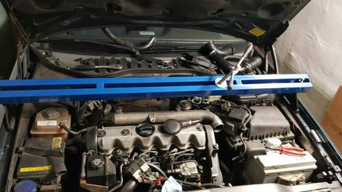

Hat der TDI auch ein Flexstück am Kat ähnlich wie die Benziner? Dann würde ich den vorsichtshalber auch lösen sonst reißt es Dir das Flexstück auf beim anheben des Motors. Der muss ja schon ein ganzes Stück hoch zum Wechseln der Hydrolager
Ohne Bühne finde ich das tauschen der Lager und Ölwanne, sagen wir mal...bescheiden

Ich wechsele erst einmal nur das vordere Lager - und nur das löse ich auch. Von unten dann die Schraube wieder fest anziehen, von oben die Mutter nur aufsetzen (2-3 Gewindegänge).
Dann kommt das Lager hinten dran. Auch wieder tauschen und Schraube von unten fest anziehen, von oben nur aufsetzen.
Zuletzt dann das Motorkissen (also das Gimmilager zahnriemenseitig). Dort verschraube ich auch gleich wieder alles fest.
Zum Schluss dann rundherum alle noch losen Schrauben festziehen, nachdem der Motor sich wieder in seiner korrekten Position befindet und spannungsfrei gelagert ist.
Abschliessend Drehomentstützen obenund untern wieder anbauen.
Warum ich das so mache? Weil ich dann den Motor immer nur an der relevanten Stelle ein paar cm anheben muss und er nie seine Position verliert. Das schont u.a. auch das Flexstück am Krümmer ;) Wenn ich da übrigens zu wenig "Luft" habe und es merklichen Wiederstand leistet senke ich teileweise einfach den gesamten Hilfsramen mit Lenkgetriebe "hinten" ein paar cm ab um mir die nötige Luft zu verschaffen.

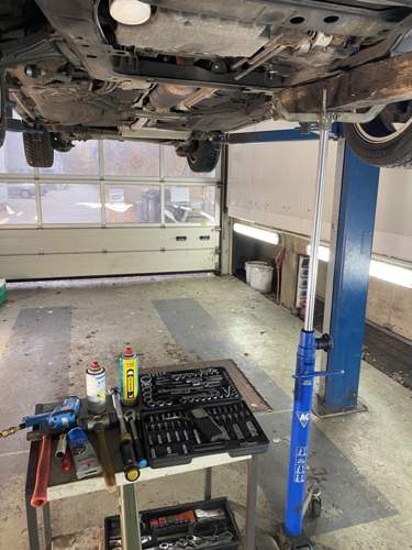

Zum Thema: Ich möchte die Arie nicht auf der Auffahrt mit Wagenheber und Böcken machen. Mit Bühne und Getriebeheber geht es doch etwas entspannter. Da könnte man die Kohle für eine Mietbühne als gute Investition sehen.
Ich habe bei mir den Kat gelöst, 4 Muttern und hoffen das die Stehbolzen nicht abreißen, meine waren ziemlich neu.
Obere Drehmomentstütze los, untere los, Motorkissen los und dann erst das vordere und dann das hintere gemacht. Wenn man es das erste mal macht, ist es fummelig. Aber das ist es beim ersten Mal ja immer ;)
Wie weit lässt sich eigentlich der Motor heben, bevor die Antriebswellen "auf Zug" gehen und beginnen, die freigehobenen Vorderräder gegen die Federkraft anzuheben?
Das dürfte ja nicht gerade gesund für die Achsgelenke sein...
Moin zusammen,
besten Dank für Eure Tipps, Erfahrungen. Heute war Teil 1 angesagt, rechtes und hinteres Motorlager, Gummipuffer links plus Einschlagbegrenzer. War etwa so fünf Stunden am Werk. Montag geht es weiter.
