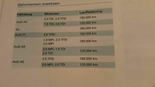

@Christian8P schrieb am 7. November 2015 um 12:06:47 Uhr:
Der Zahnriemen muss definitiv bei 120.000km gewechselt werden!
Da muss ich nochmal was nachtragen:
Beim 1.6er ist definitiv kein Wechselintervall vorgeschrieben laut Bordbuch. Ab 90.000km sollen Sichtprüfungen bei den Serviceaktion durchgeführt werden und dann alle 30.000km. Bei mir ist jetzt bei über 120.000km auch noch der erste Zahnriemen drin, deshalb würde auch bei meinem A3, wenn ich ihn jetzt verkaufen würde, kein Zahnriemenwechsel im Serviceheft drinstehen...wäre aber trotzdem einer der gepflegtesten A3, die man bekommen kann. Das sagt also nichts! 😉
Ansonsten finde ich das 1.6er Angebot um einiges besser als das 1.9TDI Angebot, bis auf den Preis und die Automatik, die beim 1.6er wirklich nicht optimal ist was das Fahrverhalten betrifft. (Und das RNS-E wirkt komisch zerkratzt auf den Bildern).
Nun habe ich den Serviceplan vom 8P (leider) nicht mehr, aber stand da nicht explizit etwas von einem Wechselintervall alle 120.000km? Ich musste ihn auf jeden Fall mehrfach wechseln lassen...😁
Edit.: Oder gibt es tatsächlich Unterschiede zwischen BGU, BSE,...?
Ich werde nachher mal zum Auto gehen und nochmal nachschauen.
Aber auch hier:http://www.werkstattportal.org/zahnriemenwechsel-audi-a3/ ...wird für die 1.6er von 2003-1012 kein Wechselintervall vorgeschrieben.
Hmm...
Ich habe die 120.000km doch nicht geträumt!😕
Sorry, wurde bisschen später! 😉
Siehe Anhang...für den 1.6er ist nichts im Handbuch/Serviceplan vorgeschrieben für 120.000km. Die Überprüfungen ab 90T km und dann alle 30T km werden allerdings nicht extra erwähnt. Ich vermute die Info, die man im Netz immer wieder findet, ist dann eine Werkstattanweisung.
