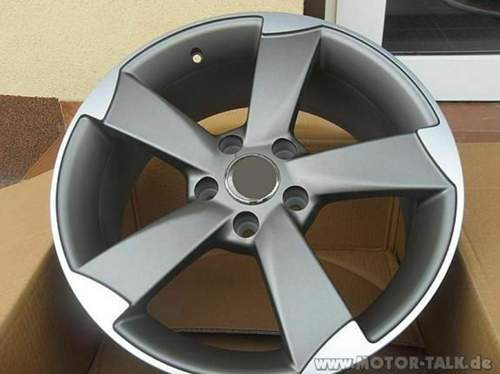

Img-3571
Das sind auf jeden Fall keine originalen, sind irgendwelche Nachbaufelgen von den original Rotorfelgen.

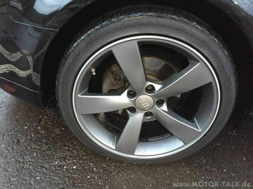

Hey,
könnte ein Paar Rotorfelgen vom Audi A6 bekommen.
würden die auf einen Audi A3 8PA passen?
8,5j x 19H2 Einpresstiefe: 43
Fahre 8x19 Et 45 und das passt
@Spawn_NDH schrieb am 16. Oktober 2014 um 14:54:15 Uhr:
Hey,
Wird knapp.
Wirste bestimmt hinten am Plastik bissl nacharbeiten müssen. Die dürften etwa 8-9mm weiter rausstehen wie deine jetzigen.

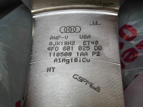

ich habe einen Satz der originalen A3 8P Ambition Felgen für den Cabrio meiner Mutter gekauft. Die Teile Nr. ist 8P0601025BN. Siehe auch angehangenes Bild.
Leider waren die originalen sternförmigen Radnabenabdeckungen nicht dabei. Da es dort anscheinend verschiedene Größen und Ausführungen für verschiedene Modelle und Felgen gibt, bin ich mir nicht sicher, welche ich kaufen soll.
Es wäre schön, wenn mir hier jemand weiterhelfen könnte. Gerne auch mit Teile Nummer.
