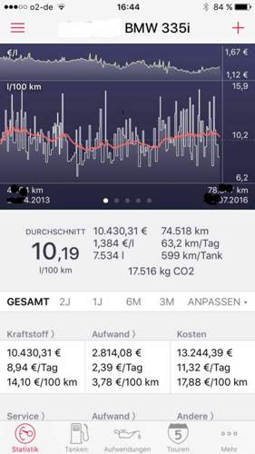

@Stony52 schrieb am 21. September 2016 um 16:56:38 Uhr:
Hier sind die Kosten meines 335i über drei Jahre
Welche App ist das denn? sieht ähnlich aus wie die, die ich nutze ( Spritmonitor ) aber irgendwie ein wenig genauer und detailreicher 😉

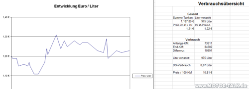

Und hier noch zum Vergleich der 328i (Zeitraum 29.01.16 bis 20.09.2016)
Alle weiteren Daten im Foto.
