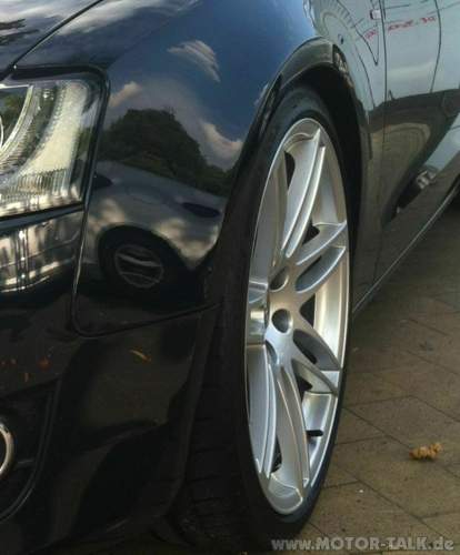

Ich will Reifen für meine 20 Zöller, der Preis ist dabei erstmal egal.
Wichtig ist mir erstmal nur die Optik, er soll nicht wulstig aussehen sondern etwas nach innen ziehen, um die Felge zu betonen.
Bild 1 sind meine Sommerräder mit 265/30 20 Michelin Pilot Sport.
Allerdings sehen die ziemlich wulstig aus.
Würde die gerne austauschen.

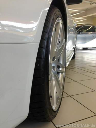

Auf einem Gebrauchten Auto beim 🙂 sehen die gleichen etwas schmnaler aus (Foto 3).
Bauen die den gleichen Reifen unterschiedlich breit?😕
Hätte es gerne wie bei meinen Winterreifen (Foto 2). Das sind 265/30 20 Contis.
Auf Bild 4 sind 265/30 20 Sommer Contis, die eig genauso aussehen, wie die Michelin auf Bild 3.
Frage ist halt, ob ich einen 265er nehme der schmaler gebaut ist, oder direkt nen 255er nehme...

Danke. Aber ist schon komisch, dass der gleiche Reifen so unterschiedlich baut (der Michelin Pilot Sport).
Der 255er Conti sieht mir schon sehr schmal aus, vor allem für eine 25/20er Tieferlegung ist das glaub ich nicht so passend.
Kann man denn grundsätzlich sagen, dass manche Hersteller oder Reifenmodelle schmaler/breiter bauen?
Das Schöne ist doch gerade, dass Du mit 255er Reifen, die auch noch schmal bauen, mit der Felge trotz bestehender Tieferlegung die Felge mittels Distanzscheiben weiter herausstellen kannst. Dadurch wird die Optik halt bulliger, ohne dass es schnell schleift oder sonst was.
Oder was genau war jetzt noch mal Deine Absicht?
Im Prinzip genau das - nur nicht so "extrem" wie auf dem Bild mit den 255er Contis.
So wie bei meinen 265er Contis im Winter finde ich es eigentlich ziemlich perfekt
http://www.motor-talk.de/.../resize-id206723681-w988-h1317
Aber Sowohl der 265er Conti Sommer als auch (anscheinend nicht alle) 265er Michelin bauen breiter.
Vlt. ist dann ein 255er Michelin das Richtige, wenn diese wirklich etwas breiter bauen...

Genau die habe ich ja auf dem Reifen montiert, allerdings sind die komischerweise breiter, als alle anderen 265er Pilot Sport die ich bis jetzt gesehen habe....
Oder hab ich so nen derben Knick in der Optik? 😛
http://www.motor-talk.de/.../foto-1-i206723682.html
