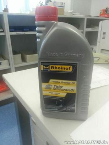

SWD Rheinol / norma carfit / toom concept tec Teilsynth. (hellgrün)
Allrounder
Zu1) bestanden
Zu2) sehr deutlich
Zu3) sehr deutlich
Zu4) deutlich
Zu5) deutlich
Zu6) keine
Zu7) Entlastung
Zu8) leichte Belastung ( bedingt durch die höhere Legierung)
Zu9) nahe Messbarkeitsgrenze
Zu10) geringfügig

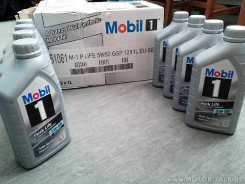

Passend zum derzeitigen Offtopic, neue Suppenlieferung.. 😁
M1

Mobil 1 Peak Life 5W-50 hat von den folgenden Herstellern Zulassungen:
VW 501 01 / 505 00
PORSCHE A40
MB-Approval 229.1 / 229.3
BMW Hochleistungsöl für Dieselmotoren
AVTOVAZ LADA cars
Aktuell bei MB: 229.5/229.51/229.52!
Ich kann mir nicht vorstellen, dass Dein Opel auf /50 angewiesen ist; das 0W/40 täte ihm im Winter besser. Z.B. New Life.
/ 50 würd ich reinkippen wenn ich in der Wüste fahre ;-) 5W50? Für die Spanne ist da 'ne Menge zugesetzt. Na vielleicht schon ausgelegt für die Klimaerwärmung und 40°C im Sommer ;-)
Ich hab einen wassergekühlten Ölkühler :-) der begrenzt die Öltemperatur und bei 11,5 ltr. im Öl im Motor.....
Generell reicht in unseren Breiten 5 W 30 eigentlich dicke aus.

Der Opel hat einen BMW M57 R6-Dieselmotor unter der Haube welcher auch noch ein fast Quadrathuber ist (Bohrung ø 80,0 mm x Hub 82,8 mm). Im Vergleich zum langhubigen 2.2 DTI jubelt der sehr gern über 3500 Umdrehungen ohne dass es "aua" klingt und die Automatik scheut sich auch nicht ihn je nach Situation bis zu 4500 U/Min zu drehen. Im zu kurzen 5. Gang rennt er bei Vmax um die 4600 Umdrehungen, bei Gefälle auch mal etwas mehr.
Da kann man jetzt drüber streiten ob das nötig ist, unter den oben genannten Gesichtspunkten schadet es aber sicherlich nicht. In meinem 2.2 DTI hatte ich immer das Mobil1 NewLife 0W40, dem 2.5 DTI will ich das 5W50 jetzt einfach mal gönnen, das hatte ich das letzte Mal in meinen hoch aufgeladenen C20LET-Turbos, Kadett E, Astra F, Calibra.
