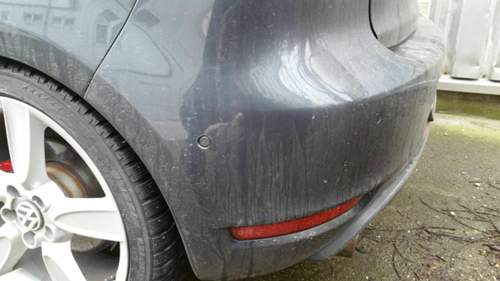

Z.B. wie du die Kamera befestigt hast 😉 Oder wie die Sensoren hinten sitzen. Musstest du am Kabelbaum vom PLA viel ändern?

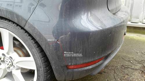

PLA 2.0 Sensoren seitlich vorne und hinten.... :-)

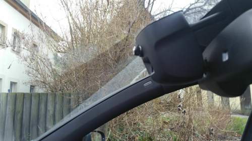

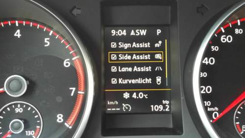

Bevor jemand fragt....:-) ich habe ein 3D Tacho vom Tiguan verbaut...:-) :-) :-)
und bei der MFK habe ich nur die Linse im Spiegel verbaut das Steuergerät sitzt unterm Dach...:-)

Könntest du mal ein paar Maße schicken, wo du die PLA Sensoren verbaut hast?

Was sind das für LEDs`für SWA (Quelle). Wie hast du es hin bekommen SWA-Menü in dem Tacho zu aktivieren?
hier im Bild sind meine Maße der PLA Sensoren..... :-)

Um das Menü im Tacho zu verwenden, müssen im Tacho Bytes frei geschalten werden... und die Kontrollleuchte muss man noch einlöten. :-)
