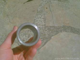

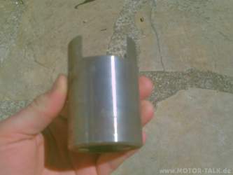

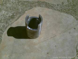

Sun Apr 08 12:00:04 CEST 2012    |    darioesp
Das hab ich mir auch schon angegeguckt gehabt Hermann. Ich denke das wird funktionieren. Mir wars aber zu teuer und hab mir für die Traggelenke so ein Druckstück für die Presse fräsen lassen. Man muss nur das alte vorher Traggelenk rauskloppen. Wenn man einmal weiß wie, dann gehts in ner viertel Stunde pro Seite (das rausmachen!).
Für die Längslenkerlager reicht eine Gewindestange mit großen Unterlegscheiben.
Hintere Gummiquerlenkelager gehen mit nem normalen Abzieher.
Nur für das innere Querlenkerlager hab ich noch nix. Da braucht man ein Druckstück, in Rohrform.
edit: Ja is n bissel unscharf. Mein Bruder ist schuld, der hat irgendwas an der Kamera verstellt 😁

Sun Apr 08 12:15:01 CEST 2012    |    He-Man42
Dario, wo soll ich denn das Ding aus dem letzten Bild ansetzen. Als Molch für den Auspuff? 😁😁
Ich bin am überlegen, was ich mache. Was kaufen, oder was basteln. Ich könnte mir die Adapterstücke auch bei unserem Werkzeugbau machen lassen, und dann legal als Schrott für ein paar Euro kaufen. Ein solcher Satz läuft heute aus. Wenn er für ~150€ weg geht, kaufe ich ihn mir, ansonsten wird gebastelt.
Ich habe heute eine Anleitung für einen Viscogegenhalter gefunden. Den werde ich mir am Dienstag bauen. Langsam kann ich eine BMW Werkstatt aufmachen😁

Sun Apr 08 12:20:51 CEST 2012    |    darioesp
An dem Viscogegenhalter wäre ich auch interessiert 🙂 Also an der Anleitung..
Link zu so einem Satz? Oder meinst du den verlinkten? Der will aber 300 haben...
ps: Das Ding aus den letzten Bild ist ein Fingerperforierer 😉
