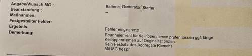

@bommel-73 @Gerd_7 @Hakahn
Das ist rausbekommen eure Meinung dazu? Habe beim keilriemen nie etwas tauschen lassen habe den so bekommen das auto.
Lg franz
Das ist sehr unwahrscheinlich, da würde der Riemen komplett durchrutschen, wenn die Klimaanlage zugeschaltet wird.
Mir sind am Spanner keine Probleme bekannt, nur die Spannrolle kann mal Probleme (Geräusche) machen.
@Gerd_7 ich habe ihm auch gesagt das ich vermute das es an der lichtmaschine liegt.
Er hat die lichtmaschine nicht einmal geprüft und klang sehr sicher das der keilriemen viel zu locker ist.
Er hat den motor eingeschaltet und mit dem lenkrad nach links und rechts bewegt im stand dann trat das problem mit dem batteriesymbol auf.
Er meinte es ensteht zu viel spannung wenn man hin und her bewegt im stand dann rutscht der keilriemen durch.
Ich fuhr weg vom adac dann war das batteriesymbol wieder da aber verschwand nach ca 10 sekunden wieder als ich fuhr.
Ich kenne mich zu wenig aus.
Lg franz
Die Lenkung ist Elektrohydraulisch. Zieht also viel Strom. Der Keilriemen ist ein Rippenriemen. Automatischer Spanner.
Die Lima gibt auf. Mein Tipp Wenn ein falscher Riemen verbaut ist,kann er natürlich rutschen. So deute ich die Diagnose.

Ich verstehe nicht, warum die Werkstatt die Lima nicht geprüft hat.
So kann man auch die Kosten in die Höhe treiben.
Neuer Termin, weitere Kosten und unzufriedener Kunde.
