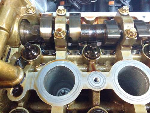

@raspberryjamdeltav schrieb am 29. April 2024 um 11:29:54 Uhr:
Ich habe auch brutal viel Ölschlamm im Bereich der Nockenwellen. Die beiden rechteckigen Rücklaufkanäle waren komplett dicht. Der Wagen ist 15 Jahre alt und hatte 182.000km drauf, da bin ich nicht davon ausgegangen, dass der so aussieht innen. Aber der muss dann wohl ziemlich viel Kurzstrecke gelaufen sein....
@raspberryjamdeltav
Ich sage mal das Thermostat von deinem Astra ist hinüber und der Motor kommt nicht auf seine 95°C- 105°C Kühlwassertemperatur.
Lass mal per OBD die Kühlwassertemperatur auslesen nach ca. 20-30 Minuten Fahrt.
Das ist das typische Bild, für ein defektes Thermostat oder es wurde ein falsche Öl verwendet bzw. die Ölwechselintervalle nicht eingehalten.
Ich empfehle für diese Motoren ein 5W40 und nehme mal das Meguin High Condition.
https://www.meguin.de/de/...noel-high-condition-sae-5w-40-p002066.html
Meine Motoren sahen nie so aus, auch bei 100.000 km nicht.
Anbei Bilder von meinem A18XER im Insignia.
Keine Ölspülung nichts, nur alle 15.000 km, immer ein 5W40 und die Kühlwassertemperatur lag immer zwischen 95°C- 105°C.
Insignia ZK1
Insignia ZK2
Da hast Du wohl recht. Ich vermute auch beides.
Ich habe einen Fehlercode 218217, was auf einen defekten Kühlmitteltemperatursensor B39B hindeutet. B39A hatte ich fälschlicherweise schon gewechselt….
Beim letzten Ölwechsel (veranlasst durch den Verkäufer) hatten die nach Herstellervorgabe gearbeitet, also Standard Öl.
Dein Motor sieht topp aus!
