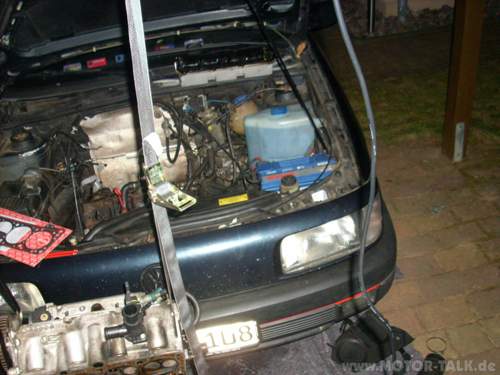

Erstmal die gute Nachricht:
Nachdem gestern die Teile kamen, ist heute der Kopf runter!
Die Schlechte:
Zu sparsam beim Neuteile einkauf gewesen...
Ich bräuchte zu Morgen Nachher eine Ventildeckeldichtung und eine Dichtung Krümmer/Vorderes Abgasrohr ausserdem noch einen Rippenriemen. Und nen neuen KAT!
Ich bin deutlich dafür, dass das Ladenschlussgesetz abgeschafft wird!

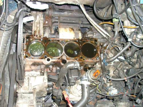

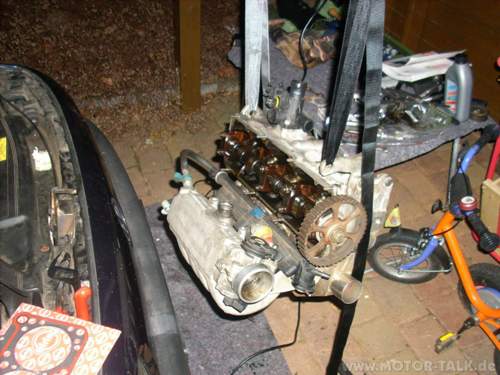

Ausbau war recht spannend. Anfängliche Ordnung wurde bald vom üblichen Chaos abgelöst.
Ich kam nicht an die Schrauben für's Abgasrohr. Also in der Erinnerung gekramt. Als damals Weberli die KD gemacht hat, ham wir das Abgasrohr am KAT getrennt. War doof den Kopf rauszuheben und noch dööfer ihn wieder rein zu kriegen.
Aber wenn man es nicht besser weiss...
Also heute wieder am KAT getrennt. Hat ne halbe Ewigkeit gedauert, die rostigen Schraubenrudimente da unten weg zu operieren. Kurz mal in den KAT geguckt: 'Ahhh! Das nervige Klappern der letzten Wochen kommt doch nicht vom Hitzeblech...' Kopf rausheben alleine war unmöglich. Stichwort: Spritzwand+Lenkgetriebe vs. Dreiecksflansch.
Zum Glück hat das Carport stabile Dachbalken...
Eine dritte Hand in Form von zwei Ratschengurten, etwas Gefühl und die zweite Ewigkeit des Tages und schon war der Patient draussen.
Eventuell hätte ich Paola gründlicher ausbluten lassen sollen...
k.A. ob die Teiche vom Defekt oder von der Demontage herrühren. Vermutlich beides.
Für den leichteren Einbau das Abgasrohr dann doch noch vom Krümmer gelöst. Zur Strafe brauch ich da jetzt ne neue Dichtung.
Mal schauen wie ich dann da dran komme...Den ollen Eisenklumpen (Tilgergewicht?) von der VA abschrauben und dann sollte man da auch hoch langen können. Sonst muss die Antriebswelle auch noch weg! Oder gibt's nen anderen Trick?
Morgen geht es weiter, irgendwie.?!i#*
Is noch einiges auf der todo-Liste
LG Döning
