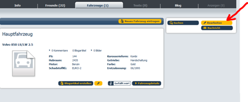

Von welchem Volvo reden wir überhaupt?
Mal Profil anpassen Fahrzeug Daten!

Volvo 850 T5R 166KW Limousine derzeit noch mit Automatikgetriebe
Wo kann ich denn das anpassen ? Habe bei mein Profil die Fahrzeuge angegeben.

Profil anpassen Fahrzeug Eintragen.

@gracia88 schrieb am 1. August 2018 um 23:10:37 Uhr:
Wo kann ich denn das anpassen ? Habe bei mein Profil die Fahrzeuge angegeben. ......
😕 Hat wer gerufen ? ;-)
gracia88 User ist offline Info Freunde (0)
Fahrzeuge (0)
Ich sag's ja immer: die "Sichtbarmachung" ist nicht trivial 🙂

Fahrzeug-freischalten-im-mt-profil-1
Fahrzeug-freischalten-im-mt-profil-2
Fahrzeug-freischalten-im-mt-profil-3
+4
