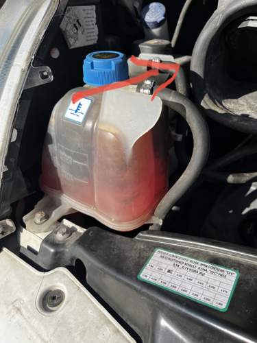

Themenstarteram 21. Juli 2023 um 9:16
So voll ist der Behälter nach 4km dann im Leerlauf. Bevor er bei Vollgas wegnahme übergedrückt wurde:
agr kühler, auf Undichtigkeit geprüft, hast du es gemacht
Themenstarteram 22. Juli 2023 um 9:59
Ich habe da keine AHnung von.
Aber CO Test ist positiv und es blubbert durchgehend von unten aus dem Ausgleichbehälter
