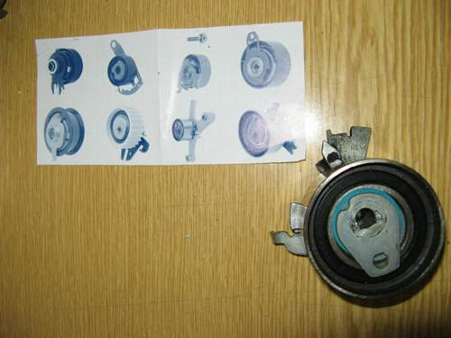

Hi Leute,
habe jetzt am Wochenende mal alles auseinander gerissen.
Hab da mal eine Frage bezüglich der Spannrolle, habe das hintere Blech am Zahnriemen abgebaut und nu weiß ich nicht mehr wie die Spannrolle denn genau gessenen hat. Da ist doch hinten ein Hacken der zum Motorblock zeigt. Ich gehe mal davon aus der der Hacken irgendwo anliegen sollte. Es gibt ja nur zwei Möglichkeiten.
Ansicht wenn man vor dem KFZ steht.
Links unten über dem Steg am Block oder oder kommt er zwischen die zwei Stege am Block?
Vielleicht könnte mir einer Helfen.
Georg
eigentlich sind in den heutigen zahnriemensätzen, beipackzettel drinne🙄..... wenigstens war es die letzte zeit so.!
darauf sollteste sehr schnell und gut sehen, das der "Hacken"😉 genau zwischen die stege kommt.... damit er gegen "hoch und runter" verdrehen, gesichert ist.!

Hi Andree,
darin steht aber leider nichts zur Stellung der Rolle an der Ölpumpe.
Hallo Georg, aber mit den Bildern dazu sollte es dann aber doch klappen.
Hier noch die Anleitung
Img-6708
Img-6711
Eingriff-spannrolle-oelpumpe-1a
Vielen Dank für die schnelle Hilfe. Der Zahnriemen wurde erst vor einem halben Jahr erneuert und ich hatte kein Beipackzettel.
Habe mir schon gedacht das er zwischen die Stege kommt. Beim Ausbau war der Zacken oberhalb des oberen Steges und somit war die Sicherung gegen das verdrehen in beide Richtungen ja nicht mehr gegeben.
Hmm.. dann hat die Werkstatt beim Zahnriemenwechsel da was verkehrt gemacht.
Andree: Vielen Dank für die Bilder.
Müssen am Montag noch einen neuen Abgaskrümmer holen der alte sieht an der Anlagefläche übertrieben aus wie ein Flitzebogen. Die äußeren Bolzen waren abgerissen, habe die aber herrausbekommen und alle restlichen Gewindebolzen auch erneuert.
