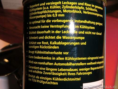

Hallo, teste mal dieses Dichtungsmittel,
dichtet auch def. Zylinderkopfdichtung ab.
Könnte dir ev. 900€ ersparen, Kostenpunkt ca. 12€
Die Americaner schwören drauf, soll ein Wundermittel sein.
S, Bild
Ein Tag später Oelwechsel, alte Schlammbildung enfernen.
das könnte ich natürlich mal probieren. Funktioniert das denn auch bei größeren Kühlwasserverlust?
Mein Ami hatte 3-4 ltr. verlust am Tag, wurde alles dicht, brauchte aber 2 Dosen.
S, Bild
Dichtmittel-2
Dichtmittel-1

Hat das schonmal jemand von hier verwendet? Waere mal interessant. Ich hatte bis jetzt nur Anfang der 90iger mal ein kleines Loch im Kuehler. Da kam ein duenner Strahl, so dick wie ein Haar, raus. Der Tankwart damals hatte kein Kuehlerdichtmittel und schlug mir vor Brot zu nehmen. 😁 Ich habs gemacht und bin mit dem Fahrzeug noch knapp 800km ohne Probleme Heim gefahren. Dort hatte ich dann den Kuehler tauschen lassen. War ne Klasse Notloesung.
Bei oben genannten Dichtmittel bin ich etwas skeptisch ob es wirklich eine Kopfdichtung wieder abdichten kann.
Original geschrieben von mattalf
S, Bild
Da ist ein Granulat mit drinn, das ganze muß dierekt in den Kühler
eingefüllt werden, nicht in den Überlaufbehälter.
Ich hatte das Zeug mal in meinem alten Amischlitten benutzt, nach 20 Min.
war alles dicht und hat ewig gehalten.
das werde ich dann wohl in jedem Fall mal probieren. Blöde Frage: Wenn das jetzt klappt, und der Wagen kein Kühlwasser mehr verliert und ich ihn dann morgen verkaufe, gilt das als Mangel den ich angebe?
Klingt auf der einen Seite nach einer oberflächlichen Verschleierung, andererseits nach einer "normalen" Reparatur
Das ist eine Gewissensfrage. Ich wuerde es sagen. Andere mit sicherheit nicht um das meiste fuers Auto rauszuschlagen. Das musst du mit dir selbst vereinbaren. Ruhig schlafen ist was schoenes 😉
