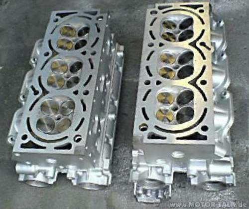

Zylinderkopf planen !
Da ich immer wieder von ZK planen lese und ich nicht genau weiß , was dabei passiert,
möchte ich hier mal eine technische Frage dazu loswerden.
Warum sagt man , dies sei nicht erlaubt ?
Ist es nun wegen der Ventilsitze oder wegen der Betriebserlaubnis ?
Oder ist beides Quatsch.
Also einfach gefragt, ist es technisch schadhaft für den Motor ,
oder liegt das Problem dann im Tuningbereich und somit Gesetzgeber.

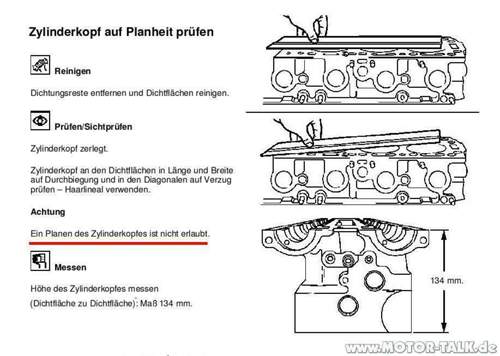

das "Verbot" den Zk nicht abzufräsen hat mehere Gründe.
1. durch das Abfräsen wird die Bennraumplatte dünner. Das kann zu Einflüssen der Zündungsklopfregelung führen da der Körperschall vom Zylinderkopf auf den Motorblock sich ändert (falsche Werte).
2. wie schon erwähnt - die Kühlbrücke kann nicht mehr passen
3. Die Schrauben für das Saugrohr-Unterteil können nicht mehr passen.
Der Hauptgrund ist aber die Dicke des Brennraumdachs.
Und wenn der Motor mit Klopfschaden ausfällt übernimmt Opel keine Garantie bzw Gewährleistung.
***Edit****Das gilt für alle Motoren mit Klopfsensor.

Da hatte ich einmal eine größere Diskussion drüber. Das Leben hat mich jedoch eines besseren belehrt, so das ich aus der Sicht von Opel zustimmen muss.
Die Aluminium Köpfe haben nach dem Fertigungsprozess kaum innere Spannungen, also anders als das früher bei den Gusseisernen Köpfen war. Wenn so ein Zylinderkopf verzogen ist, besteht die Möglichkeit, das die Festigkeit des Kopfes bereits einen Schaden genommen hat. Alu verzieht sich normalerweise nicht. Wenn der Kopf neu geplant wird, wird dieser interne Verzug vielleicht noch weiter unterstützt, so das es gleich nach der Instandsetzung zumindest aber innerhalb des Gewährleistungs Zeitraums zu Problemen kommen kann.
Darüber hinaus werden die Brennkammern anschließend unterschiedlich sein und im ungünstigen Fall, durch ungünstige Schwingungen weiteren Schaden entstehen kann. Was ich jedoch bei einem Motor der im Straßenverkehr eingesetzt wird, nicht glauben mag!.
Dieses Risiko muss der tragen, der den Auftrag erteilt.
Wenn ich an früher denke, wo Köpfe, die Augenscheinlich gerissen waren trotzdem perfekt dicht waren. Oder wo sogar dran geschweißt wurde und dann noch Jahrzehnte lang funktionierten. 🙁

Wenn dem so ist , würde ich als Fazit sagen :
Die Aussage "Zylinderkopf planen ist nicht erlaubt" ist von Opel durchaus gerechtfertig. 🙂
Obwohl ich eher diese Variante bevorzugt hätte:
Durch ein planen des Zylinderkopfes erlischt die Gewährleistung für den Motor. 🙂
