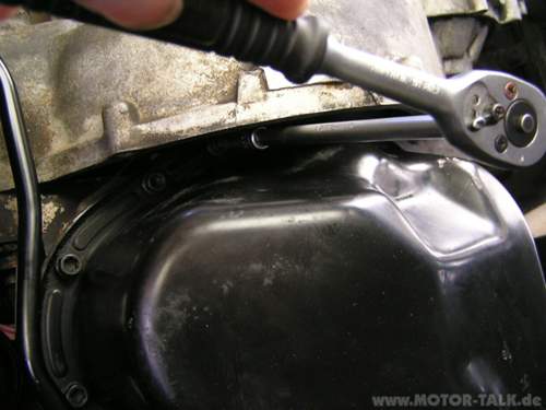

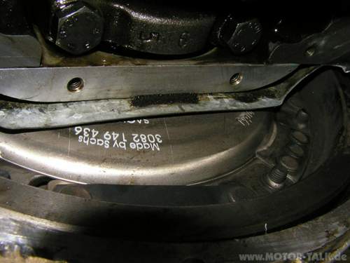

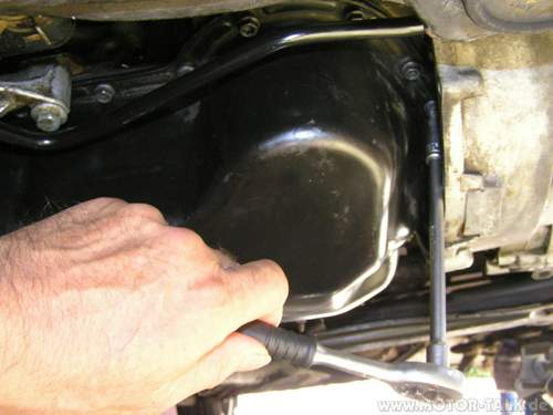

Bezüglich der 2 Ölwannenschrauben an der Schwungscheibe, meinst Du diese auf den Fotos?
P8053306
P8053307
P8053296
+2
Hi Quali
Jep die 2 niedlichen meine ich, die haben mich ewig aufgehalten, die bekommste  nicht gescheit montiert.
Kleine Ratsche und Gelenkstück + der Nuss kannste vergessen.
Ich glaube meine Frau hat mich noch nie so fluchen gehört. 😛
Gruß Ralf

Genau! Und hast Du die Inbusschrauben mit dem T-40 Kopf drin?
Viele Grüße
quali
Hi Quali
Inbuss ja, die Größe weis ich jetzt nicht mehr, ich denke das es da von VW ein Werkzeug für gibt.
Warscheinlich eine Gelenknuss mit passendem Inbuss.
Gruß Ralf
Klar gibts von VW dafür ein Werkzeug, leider ist mir die VAS- Nummer auf die schnelle nicht eingefallen.
Aber so sieht es aus.
Klappt echt gut damit.
Gruß MÖDDA

Aber wie oft löst man diese Inbusschraube und wie oft zieht man sie an?
Es gibt für Ratschen so eine Art Kippverlängerung. Da hat die aufgesteckte Nuss paar Grad Spiel zum Kippen wenn die drauf ist. Jetzt nimmst die kleine Ratsche (1/8" oder was ist das?), die Kippverlängerung und ne 10er Nuss.. Klappt gut =)
Edit:
Sowas in klein.
Hi Maha
Na das ist ja mal ein nettes Teil, das werd ich mir besorgen, Danke
@ Quali
Na wenn du 4 Stunden an der blöden Ölwanne dranhängst und die Schrauben nicht gerade reinbekommst, dann wieder alles losfummelst und das Gewinde vermurkst ist, dann siehst du das anders.😎😎
