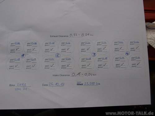

Du MUSST da erstmal gar nix machen. Ich hatte bei meiner 2001er ZX9R damals das ganze auch mal eingestellt - der Unterschied war aber minimal und weder im fahren noch im Stand hör- oder fühlbar. Ich wollte primär eigentlich wissen wie es da drin aussieht und hatte Zeit zum basteln. 😉

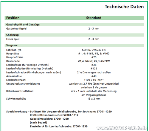

Das Intervall zur Ventilspielkontrolle liegt bei der ZX9R bei 10.000 km. (s. Anhang) Die ZX9R (da kein EZ-Jahr angegeben ist, habe ich mal das Original - WHB der Modelle 94-97 zur Hand genommen) hat keinen Tassenstößelmotor. Die von den Nockenwellen betätigten "rocker arms" (Die deutsche Bezeichnung für diese Hebel weiß ich gerade nicht,) drücken direkt auf die Ventilschäfte, das Spiel wird mit shims eingestellt.
