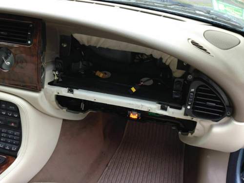

- Ich habe mittlerweile und aus lauter Verzweiflung den Beifahrerairbag ausgebaut, um besser an die mögliche Quelle zu gelangen (siehe Bild, war gar nicht so kompliziert). Er konnte aber die Ursache dort auch nicht orten.
- Seine erste Vermutung sind die Verstärkungsstreben im Motorraum: Er hatte den Fall, dass sich die Befestigungen lockern und Schwingungen direkt in den Fahrgastraum leiten. Die Streben erscheinen aber intakt und fest.
- Wir haben mittlerweile die oberen Querlenker im Verdacht, da es beim Wippen am vorderen Kotflügel kräftig quietscht.
Ich habe am kommenden Samstag einen Termin und werde weiter berichten...
