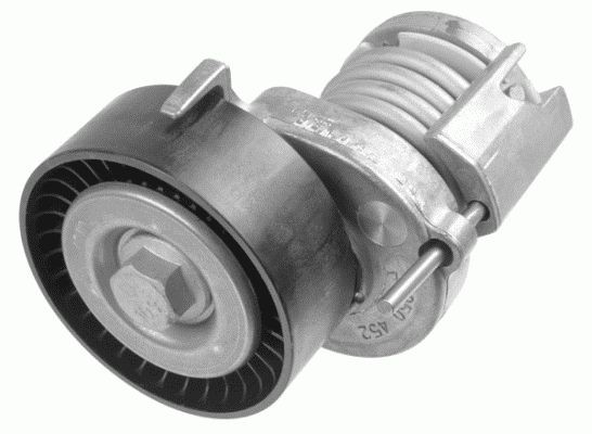

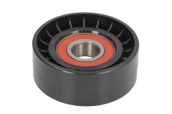

Evtl. hat das Lager der Spannrolle doch einen weg oder die Kraft der Feder vom Riemenspanndämpfer hat etwas nachgelassen.
Musterfotos:
https://cdn.pkwteile.de/thumb?id=7157767&lng=de&n=0
https://cdn.pkwteile.de/thumb?id=7174659&lng=de&n=1
Kann man da was rein sprühen ? ^^
Nein, das sind geschlossene Lager. Und wenn Sprüh- oder Kriechöl eindringen würde, dann hätte es den gegenteiligen Effekt, weil das Lagerfett verdünnt würde.
