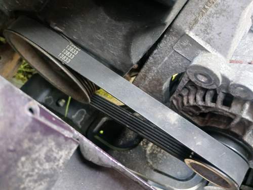

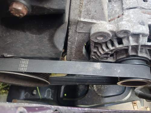

Moin,
Da meine Lima schrott ist wollte ich sie tauschen. Leider weiß ich absolut nicht wie ich den Keilriemen lösen soll. Hab euch mal ein paar Bilder angehangen. Vielen Dank im Voraus :)
Es handelt sich um ein Polo 9n3 1.4L 16V aus dem Jahre 2002
Polo 9n3 Keilrippenriemen

Das hab ich tatsächlich schon gemacht...Und kam zu keinem Ergebnis. Bei den meisten Fahrzeugen ist der Riemen, der über die Lima läuft, auch mit allen anderen Verbrauchern verbunden, außer in meinem Fall. Da läuft der Riemen nur über die Lima und der Kurbelwellenriemenscheibe, alles andere ist mit dem Zahnriemen verbunden. Somit ist in meinem Fall auch kein Riemenspanner vorhanden den ich lösen kann...

Beim 1.4L 16V wird nur noch die Kühlmittelpumpe vom Zahnriemen angetrieben.
Da dein Polo anscheinend keine Klimaanlage hat, wird der Keilrippenriemen von der Lima mit einer Spannfeder gespannt.
https://volkswagen.7zap.com/de/rdw/polo/po/2006-461/electrics+id-9/connecting+and+mounting+parts+for+alternator+poly+v+belt+for+vehicles+with+no+air+conditioning+system+1+4ltr+2006+id-903-903020/?engine=BUD-petrol-4-1.4-59-80/ Teil 4
Benötigt wird zum Entlasten der Feder folgender Spannhebel:
https://www.xxl-automotive.de/spezialwerkzeug/nebenaggregate/keilrippenriemen/2819/keilrippenriemen-spannschluessel/spannhebel
Oder per DIY
https://www.golf3.de/werkstatt/122325-lichtmaschine-spannen-ohne-spezialwerkzeug.html
Deine Lima spannt den Riemen.
Guck dir die Lima mal genau an, die eine Schraune wird in nem Langloch sein. Alle schrauben lösen, dann kannste die Lima bisschen wegklappen und der Riemen ist entspannt.

Danke Leute, habs geschafft :D

Hab jetzt einfach die Schrauben gelöst und die Lima nach unten ,,gehebelt"
