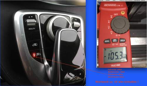

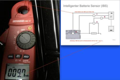

Nachtrag zum BUS-System Ruhezustand bei geöffneten Türen:

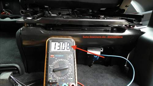

@Pahul:

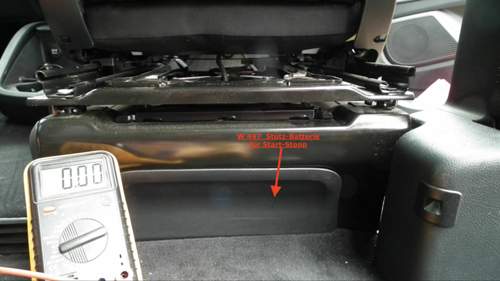

Nachfrage: WIE kann ich an der Zusatzbatterie unter dem Beifahrersitz „von hinten“ die Spannung messen? Wenn ich den Sitz in die vorderste Position schiebe ist von hinten nur schwarzes Blech zu sehen und kein Akku :-)
Am einfachsten den Plastedeckel hinter dem Beifahrersitz rausziehen (unten) ... dann siehst du das Trennrelais - hier ganz links liegt der Pluspol vom S/S-Stützakku.
Linke der drei Schrauben ist der Pluspol ... die Masse nimmst du von irgendeiner blanken Karosseriestelle.
Soll-Spannung des S/S-Akku muß immer deutlich über 13,0 Volt liegen.
p.s.: ... kommst auch durch das gr. Loch unter dem Sitz (Bild 5 ) an den Pluspol vom S/S-Akku rann, allerdings muß dann der Sitz durch lösen der 4 Schrauben nach hinten gelegt werden.

Hallo Pahul,
du bist ne Wucht! Super, vielen Dank!! Ich wusste gar nicht, dass im MP somit drei Akkus verbaut sind :-)!
Also ich verfolge weiterhin deine Vorgehensweise, messe und dokumentiere... nach ein paar Tagen fasse ich dies zusammen und poste es hier...

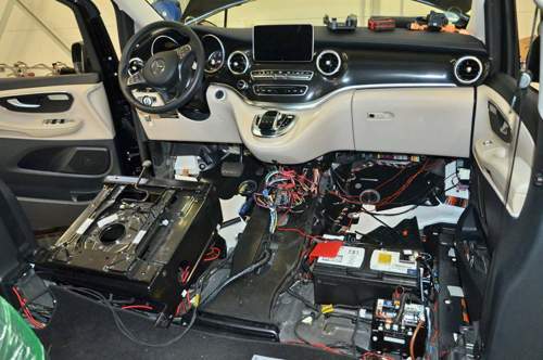

Aha - mein Foto vom verwüsteten Innenleben hat wohl in Deiner Kollektion Einzug gehalten ;-)
Es gab ein Problem mit dem CAN-Bus_Anschluss und die Fehlersuche war schon recht frustrierend. Auch die 2. Drehkonsole musste weg - leider habe ich vergessen auch davon ein Foto zu schiessen.
Anfangs hatten wir noch vorsichtig die Vordersitze angeschlossen gelassen, aber dann haben wir sie doch entfernt. Dummerweise kann man dann anschliessend den Airbag-Fehler nur noch mit einem Mercedes-Diagnosegerät löschen...

Hallo streetglide,
das freut mich sehr ... jetzt weiß ich endlich, wo dieses außerordentlich auschlußreiche Foto herstammt.
Dafür vielen DANK.
Fotos sind immer viel aussagefähiger als lange DIN A4 Seiten hier reinzupinseln.
Liest eh kaum einer.
Also immer den Fotoapp. zücken und alles festhalten ... irgendwann brauchen wir es hier, solange wir uns hier bei den vielen Probs. gegenseitig vorwärtsbringen.

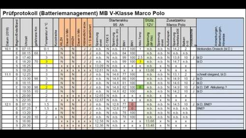

anbei ein kleiner Zwischenstand. Kannst du damit schon etwas anfangen? M. E. sind zumindest die heutigen Werte nach Fahrtende des Starterakkus nicht optimal bzw. i. O.!! Heute Morgen hatte ich auch wieder BN 0 im KI - wechselnd mit BN 100! Außerdem zeigt das Werkstattmenü manchmal komische Temperaturwerte für die Batterie... LG Olli

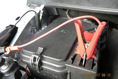

Der BN 100 Wert gehört zur kl. S/S-Stützbatt. und die hat immer über 13,00 Volt bei abgestelltem Fahrzeug - während die Lima läuft liegen an ihr die vollen max. 14,8 Volt an - damit ist hier alles i.O.
Deine 95er Starter-Batt. solltest du einige Zeit nach Fahrt-Ende vorn an den Start-Hilfspunkten nachmessen -es müssen hier Werte von deutlich über 12,80 Volt meßbar sein - sonst ist was faul.
Die Beifahr- & Fahrertür sowie Motorhaube, kannst du tagelang offen stehen lassen (in Garage z.B.)
Motorhaube kann ebenfalls dauerhaft aufgeklappt bleiben ... haben keinerlei Einfluß auf den Ruhestrom von 14 mA.
Keinesfalls betätigen darfst du die Glasscheibe in der Heckklappe - keine Schiebetür in Gang setzen und keinen Hebel der Motorhauben-Entriegelung "anfassen" sonst fließen augenblicklich > 10 Ampere vom Starter-Akku. Damit sind deine abgelesenen Werte sofort Nonsens.
Kein Zündschlüssel darf gesteckt werden - kein KI darf aktiviert werden - kein Radio darf in Gang gesetzt werden.
Das alles sind die Gründe, welshalb bei stehendem Motor im KI die angezeigten Meßwerte alle Nonsens bzw. unbrauchbare Mond-Werte sind.
Einigermaßen Aussagekraft haben im KI unter Fahrzeugdaten -nur bei lfnd. LiMa - die Ub und Ib-Werte.
Die BN-Werte insgesamt geben keine brauchbare Aussage her.

Nachtrag:
Motor der Heckklappe zieht anfangs >10 Amp. genau wie der Motor der Schiebetüren.
Nach einer Viertel-Std. bleibt für offene Heckklappe ein ständiger Dauerstrom 60 mA und für offene Schiebetüren je 120 mA ... damit kann keine Ruhespannung und auch kein Ruhestrom exakt bestimmt werden. Ruhespannung stimmt dann auch nicht mehr.

Leider habe ich hier nur einfachen V, aber im MP sollten die Start-Hilfspunkte (roter Plusschieber und Fahrzeugmasse) auch verbaut sein.

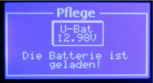

Einfach die Kunststoffabdeckung links am Sitz (oben beginnend) abziehen und zur Seite legen. Messstelle an den Sicherungen dort leicht möglich. Da aber das MP Display in meiner Ausstattungsvariante ständig die Spannung anzeigt, ist es nicht unbedingt notwendig dort rein zu schauen, bei mir war allerdings die Batterieklemme locker.

Klar, die Start-Hilfspunkte habe ich auch! Aber die sind doch für den „normalen“ 95Ah Akku! Und der Zusatzakku?
Ups! Danke Frank_55 - zu spät gesehen :-)
