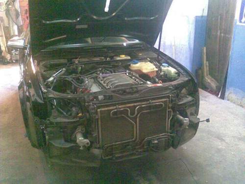

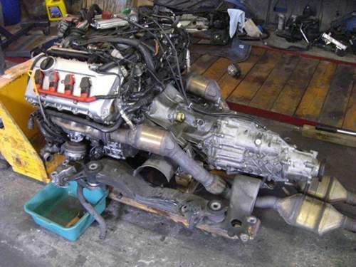

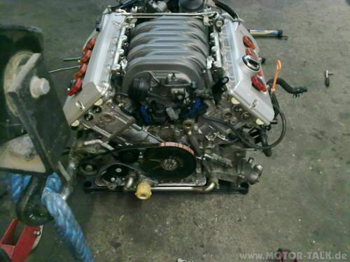

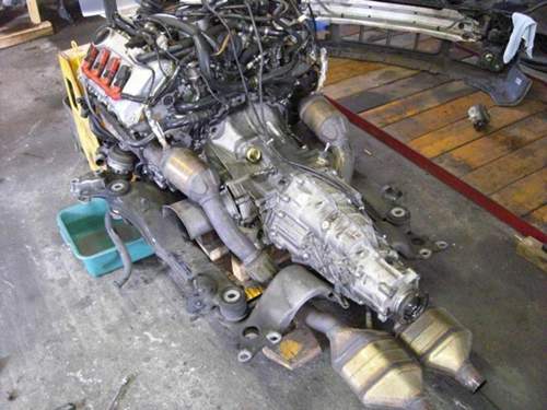

moin moin zusammen!
nachdem ich im letzten jahr bei meinem s4 den kettentrieb habe erneuern müssen, war nun das zweimassenschwungrad hinüber. geäußert hat sich das in form von extrem starken vibrationen unter last sowie relativ "schwammigen schaltvorgängen" in verbindung mit sehr ruckeligem verhalten beim schalten von ersten in den zweiten gang.
forenuser virus hatte bei seinem s4 vor kurzem exakt das selbe... da wir aus der selben region stammen haben wir uns letztes we mal getroffen und sind der sache in seiner werkstatt auf den grund gegangen. bei der demontage des alten zms kamen uns bereits teile der dichtungen des zentralen lagers entgegen. zudem ließ sich das zms in sich sehr leicht verdrehen und klapperte sehr metallisch - also defekt!
parallel wurden noch das hydrolager auf der beifahrerseite, sämtliche bolzen sowie dichtungen erneuert.
alles in allem eine ganz schöne hau-ruck aktion (samstag 16:30 angefangen, sonntag gegen 18 uhr fertig). aber dafür läuft der S nun wieder wie eine eins :-)
anbei für die, die es interessiert, mal ein paar fotos der aktion...

ja, ziehe auch den hut vor der arbeit vom virus - ging ja auch wirklich fix! hätte mich selbst nie ran getraut (abgesehen davon hätt ich neben dem fachwissen das equipment dafür gar nicht). fürs "mit anfassen" hats dann gerade so gereicht ;-)
er hat nun glaube ich binnen 4 wochen gleich zwei s4 achtender entfernt... beide mit nem defekten zms. das ist schon mal eine quote von 100%. würde mich mal interessieren ob hier noch mehr s4 fahrer das problem haben...
habe noch ein paar bilder auf dem handy, qualität ist nicht so prall. aber kann die bei gelegenheit mal anhängen.

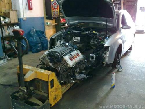

Kann man das Getriebe nicht ausbauen ohne die komplette Front und Motor auszubauen? Ist ja ein heftiger Aufwand, den wollte ich nicht gerne in einer Werkstatt bezahlen müssen.
nein ist einfach zu wenig platz...

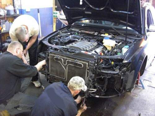

Also wirklich Hut ab, Leute! Unter den Bedingungen, so ganz ohne Bühne- da bin ich wirklich zu verwöhnt :D
Wir haben letztens einen W12 amputiert- der Klumpen war noch ein Stückchen unhandlicher. Am krassesten sind aber die V10TDI´s- was da so alles drum und dran hängt, da hört der Spaß dann wirklich auf.

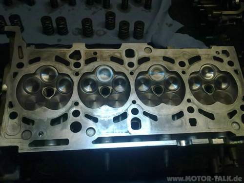

Virus, hast Du bei Deinem nur die Spanner gemacht (abgesehen vom ZMS) oder auch gleich alle Ketten mit? Das geht ja schon vom Material richtig ins Geld...
kommen mir so bekannt vor die bilder ;)
bis nachher dann...
ketten und ritzel sind noch die alten(hatten noch nicht viel auf dem buckel... ) gleitschienen und spanner sowie kolbenringe ,ventilschaftabdichtungen etc alles neu...
anbei einige bilder vom ausbau. sind wie gesagt leider von schlechter qualität (nokia 6300 handy).
