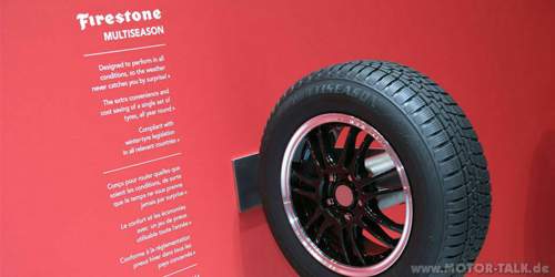

Ein weiterer brandneuer Reifen diese Saison:
Der Firestone Multiseason.
Hat weder bei den GJR-Tests Beachtung gefunden, noch gibt es viel zu lesen.
Verfügbar ist er jedenfalls, wenn auch noch etwas eingeschränkt.
Multiseason 1
Multiseason 2
Sieht aus wie ein normaler WR....
Ganzjahresreifen nutzen ja oft das Profil ausgemusteter Winterreifen, kombiniert mit einer veränderten Gummimischung. Der Bridgestone AS 001 hat beispielsweise das Profil des LM-25 (?).
Der Firestone schaut ein wenig wie der alte Winterhawk aus wenn ich mir den so ins Gedächtnis rufe...
