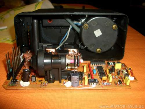

So, ausgebaut und einfach aufgemacht - schön das bei einem alten auto die Teile noch nicht vergossen bzw. verschweißt sind! Hm, ja... Es stinkt gewaltig nach Elektronik!
3 verpuffte Kondensatoren hab ich schon entdeckt, die tausche ich ebn aus 😛... Glaub aber nicht, dass das alles ist. Mal sehen, werd berichten!
Anbei ein Foto der leckeren Kondis... Schön aufgegangen! 😁
Cimg0012

Fail! Es sind nicht die Kondensatoren... Die Masse die auf der Platine ist ist ne Art Verklebung (gummiartige Masse)! Ich werd nochmal genauer hinsehen und die eine oder andere Diode tauschen.

Teilerfolg zu verzeichnen... Habe die ganze Pumpe auseinandergenommen, die Lötstellen nachgelötet und gehrausgefunden das der Motor einen wackler hat. Den dann auch auseinandergenommen, die Kontaktfedern der Kohlen gebogen und Kunststoffreste vom verschmolzenen, unteren Lager entfernt!
Alles wieder schön zusammengefrimelt und die Kontakte mit WD40 behandelt!
Ima Auto denn eingebaut, Pumpe lief auch und die ZV funtzte wieder... Aber sie hörte nicht auf zu Pumpen (besonders beim aufschließen) und lief beim zuschließen nach ein paar Sekunden immer nach... Hm, wohl im Ar***!
Also neue besorgen, fertig!
LG und Dank!
David
