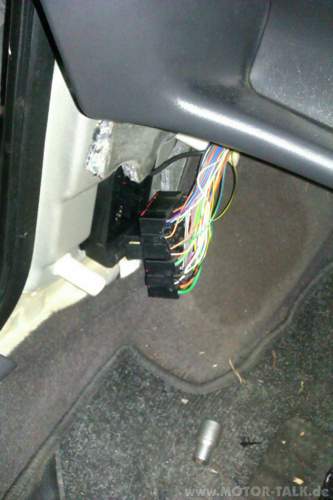

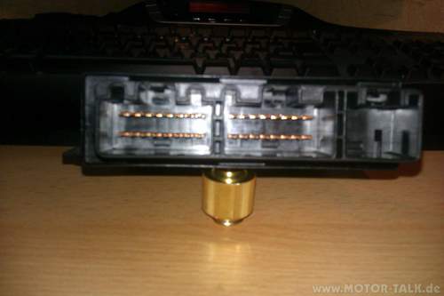

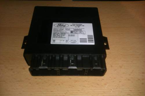

bevor du jetzt weiter im nebel stocherst...probier es vorher nochmal mit einem GEM-reset...pin 14 erden...hier wird die vorgehensweise beschrieben...
hallo danke für den tipp
ich habe aber ein abderes GEM wie in der beschreibung und auch keinen grauen stecker sondern nur einen blauen und einen grünen !
im ersten steck platz ist L1 - L 16 und im zweiten steck platz von M1 - M 16 auf welchem stecker muss ich das Pin 14 erden ?
