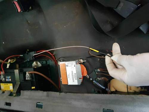

So, der dritte Stellmotor ist auch drin. Geht mit Übung mittlerweile wie geschmiert.
Jetzt weiß ich auch warum der Zug auf der FS eingehangen die Tür nicht öffnete. Ein Honk vor mir hat die Klammer verkehrt rum eingebaut. Sah ich aber erst auf der BFS wie es richtig ist. Mach die Tür aber nicht mehr auf.
Denn auch auf der BFS sind fast alle Klipphalterungen abgefallen und musste ich wieder einkleben. Kein Bock da drauf.
ZV geht wieder an allen Türen.🙂
Hab unter Rückbank ein Kabel gefunden was vermutlich die Antenne für die FFB ist. Kann das einer bestätigen?
Hab sie jetzt unter der Rückbank rausschauen damit der Empfang besser ist und tatsächlich, es ist besser aber noch nicht perfekt.
Habt ihr noch Ideen wie man die Reichweite noch besser hinbekommt?
Anbei die Bilder.

Find hier nur die Einbauanleitung fuer FFB https://bmweba.com/tag/e34/
les mal durch
Danke für den Link.
Der ist ja auch noch für 1000 andere Sachen brauchbar.
Leider nur ne Einbauanleitung gefunden wo aber nicht alles bezeichnet wird, wird aber ganz sicher die Antenne sein.
Aber ich hab das was mit DIP-Schaltern gefunden was ich mal ausprobieren werde.
Nochmals Danke für den Link,
