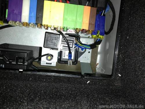

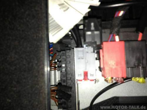

Hi
Hab nochmal im sicherungskasten hinterm Beifahrersitz geschaut..
Das sind 2stecker ab und ein loses Massekabel,
Wird wohl nichts mit dem Dach und der zv Zutun haben aber weiß zufällig jmd wozu die gehören??
Schwarzer Kopf braunes Kabel.
Hallo xxx.
Braun und Braun/Rot sind Innenraum CAN Bus Anschlüsse von Steuergeräten.
Die Steckleiste hat aber eine Sicherung gegen rausziehen. Von daher hat da jemand etwas mit Absicht geändert.
Das Relais und der Stecker sind ebenfalls nicht orginal.
Jugend forscht...
Ich sehe da übrigens 3 Stecker die draussen sind. Ist der Riegel etwa offen ?

Hallo Denis.
Ich habe mal im Starfinder recherchiert.
Die Relais scheinen nur beim SL55/65 verbaut worden zu sein.
Stutzig hat mich gemacht, das auf dem gleichen Bild ebenfalls CAN Bus Stecker nicht eingesteckt waren. Das deutet darauf hin das der Kabelbaum zwar Steuergeräte vorsieht, wenn diese aber nicht vorhanden sind, darf der jeweilige CAN Bus Stecker NICHT eigesteckt werden.
Tut man es trotzdem hat man wegen der fehlenden Terminierung eine prima Antenne für Störungen im CAN Bus.
Grüße, Frank
Hi
War aber anscheinend wirklich ein Modul verbaut, habe die Stecker eingesteckt, und siehe da! zentral Verriegelung geht wieder und der dachfehler (gelber Riegel) ist ebenfalls weg!
Dach geht trotzdem nicht auf! Werkstatt aufsuchen!
Der Bügel geht auch nicht rauf und runter...
