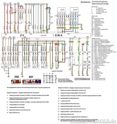

@ Mandel
Genau diese Schlüssel habe auch ich in meinen VFL, zwar stark rampuniert aber sie haben bis vor 2Tagen gut funktioniert. Habe neue Batterien drin und die LED blinkt auch kräftig wenn ich die Microschalter betätige. Aber die Türen und so gehen nicht auf 🙁
Kannst Du mir vielleicht mehr über Kabelfraben sagen und wo sie angeschlossen sind?
Gruss Holger

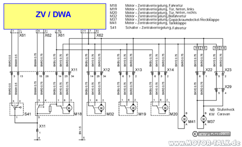

Holger, da hast Du die Lacher aber auf deiner Seite. Da bin ich Entenkopf nebst Glatze. Ne im ernst, auch ich bin in Elektrikfragen ein Analphabet.
Holgi , was kannst du mir über meine anderen Fragen sagen oder berichten ?
Ich habe den Sromlaufplan aber auch alle schon x mal hier gepostet.
Zv-dwa-mj-98
Zv-servo-ansteuerung
@ Mandel
dann sind wir schonmal Zwei, also gründen wir einen Elektrolegasthenie Club oder wie sollte man das nennen 🙂
Tausend Dank Kurt, der Plan bringt mich um einiges weiter. Da kann ich so ungefähr die Kabelfarben abschätzen bzw zuordnen.
Du hast den Paln bestimmt schon x mal gesendet, aber wenn man ihn bei den vielen Themen nicht findet kann man ihn auch nicht lesen. Habe ihn mir auf jedenfall in meinem Omega Ordner gleich abgelegt, man kann ja nie wissen.
Danke aber trotzdem für Deine Mühe 😛 😉 🙂
Gruss Holgi
