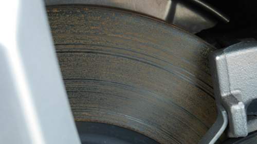

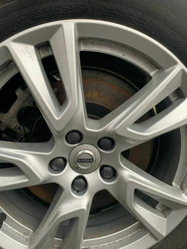

Mein XC60 habe ich im Juli 2020 abgeholt und noch nicht mal 8.000 km runter. Meist steht er in einer Garage. Fahrstil ist recht konstant, sprich viel mit Tempomat, Abstandshalter und 130 km/h.
Wenn ich aus der Garage fahre, hört man stets die Bremsen quietschen. Dabei sehen die hinteren Bremsen so aus wie auf dem Bild. Selten Bremsen in solch einem Zustand gesehen. Ist das normal bei Volvo? Sorgen machen?
Danke für Eure Meinungen und Erfahrungen

@BANXX schrieb am 23. Januar 2021 um 18:04:21 Uhr:
Einfach mal bei 60-80 die Handbremse ziehen, dann ist alles wieder gut. Bei Bedarf wiederholen. Natürlich nur wenn niemand hinter Dir ist
Das wird nicht helfen. Sind die vorderen Scheiben.
Bei modernen Autos mit elektrischer Parkbremse hilf das so oder so nicht. Da wird bei Betätigung während der Fahrt über das ESP verzögert, also auf alle 4 Räder aber nicht anders als mit dem Fuß 😉

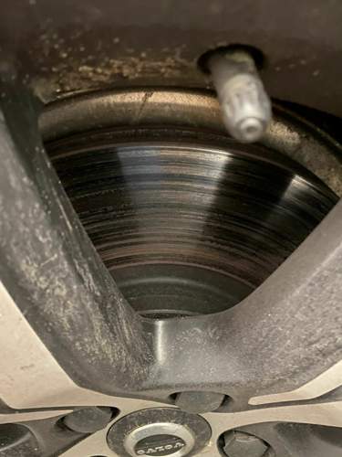

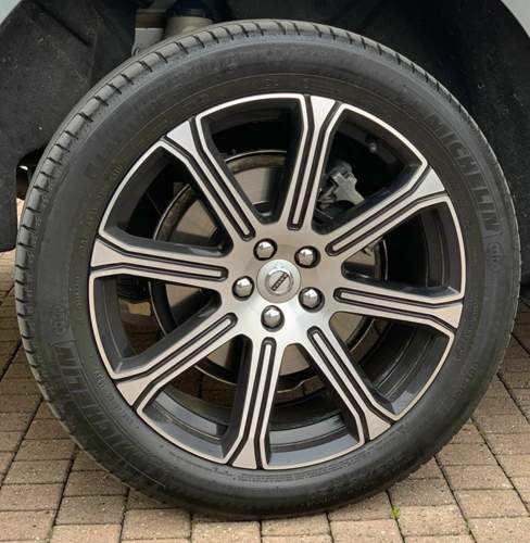

Hallo Kollege,
ja genau,
das mach ich immer bevor ich in die Garage fahre,
das Ergebnis.....siehe Foto. EZ 2018 mit 43.500 Km
sieht doch gut aus ;-))
LG.
Hinten links und rechts gleich schön

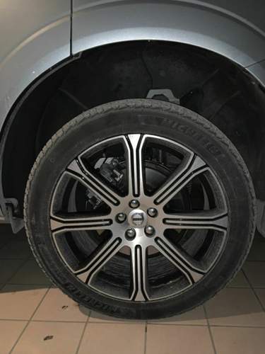

Vorne

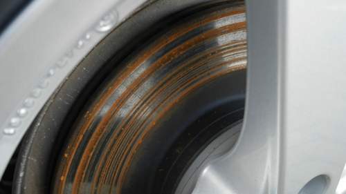

Ich hatte mich hier aufgrund der Bemerkung eines Vorposters geäußert
https://www.motor-talk.de/.../...utzt-ihr-den-gang-b-t7009567.html?...

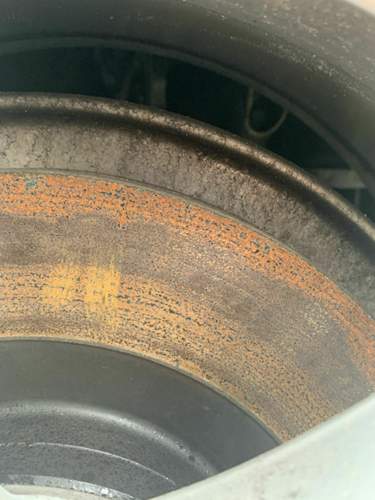

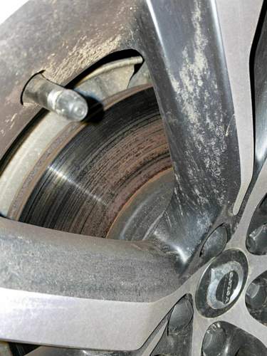

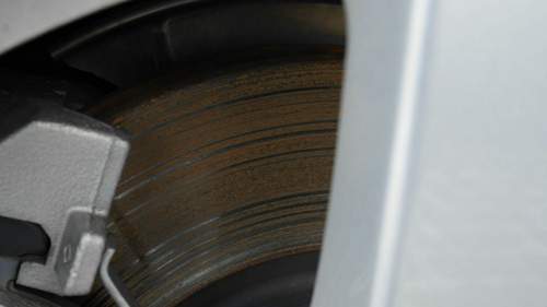

Dazu noch die Bilder. Das Fahrzeug wurde nach Fahrt bei Nässe in der Garage abgestellt. Die Bilder aller 4 Bremsscheiben entstanden heute - 2 Tage später. Das sich Korrosion zeigt ist völlig normal. Was sich aber zeigt
sind die eingearbeiteten Längsrillen. Um diese optisch deutlicher hervortreten zu lassen wurde das Fahrzeug
aus der Garage geholt und mal die Strasse hoch und runter, mit nur leichten Bremsungen, gefahren. Mehrmaliges
starkes Abbremsen aus hohen Geschwindigkeiten hätte die Scheiben optisch glatter werden lassen. Was jedoch nicht
über die Rillenbildung hinweg täuscht. Die spürt man beim Überstreichen der Reibfläche mit dem Finger ganz deutlich. Das ganze hat m.M.n. mindestens zwei Ursachen. Dazu möchte ich mich jedoch nicht weiter
äußern, da ich Beweise liefern müßte. Jedenfalls ist der Zustand der Bremsanlage in diesem Punkt jämmerlich. Optisch, wie auch im Erleben des Bremsvorgangs aus hohen Geschwindigkeiten.
P1010484
P1010485
P1010486
Es ist sicherlich ein Problem, dass bei vorsichtiger Fahrweise und dazu noch Rekuperation die Bremsen für einen Laien nicht mehr schön aussehen.
Wenn du wissen willst, wie tecjnisch fehelerhaft die Bremsen sind, müssen diese vermessen werden. Sowohl die Tiefe der Riefen als auch der Schlag der Bremsen kann gemessen werden. Dann erst kann beurteilt werden, ob und inwieweit Rubbeln der Bremsen oder andere Fahrerlebnisse damit in Zusammenhang stehen.

Das Fahrzeug war jetzt zur Inspektion. Die von mir geschilderten Wahrnehmungen wurden -
trotz aller hier geschilderten "Sachbeiträge" im Stile der zunehmend in Mode kommenden Relativierungen -
als Mangel erkannt. Die pragmatische Lösung: Überdrehen der Scheiben. Jetzt ist wieder Ruhe;
im Bremspedal und akustisch.
Nun flattert / zittert dafür die Lenkung, vorzugsweise bei 120- 130 Km/h. Ich denke die Ursache wird sich finden lassen. War ja vorher nicht. Langeweile kommt somit nicht auf.

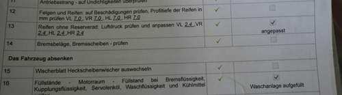

Der guten Ordnung halber noch zum Ausgang des nach der 1. Inspektion aufgetretenen Lenkradzitterns das Folgende.
Ich hab dieser Tage noch mal über das mir ausgehändigte Blatt
< Standardservice 0 - 30 000 km ( 0 - 18 000 Meilen )> geschaut.
2,4 ist dort für alle 4 Räder vermerkt - s. Bild 1. Ich halte das für falsch. Die Werte für den V60 T8 - s. Bild 2.
Und noch "falscher" : Eingestellt war auf 3 Rädern 2,0 und 1 x 2,2.
Aufgepumpt und es ist wieder alles ruhig.
