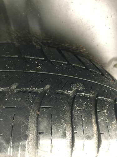

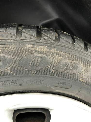

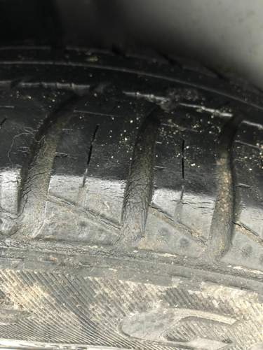

für mich als Laie stellt sich die Frage, wie ihr den Zustand dieser Reifen bewertet anhand dieser Bilder.
Es sind 165 70 R14, vorne und hinten jeweils verschiedene Modelle, auf Polo9N Bj.2002
Eher geht gerade noch so aber möglichst bald wechseln oder eher die Kategorie lebensgefährlich?
Das Alter ist natürlich auch heftig, hinten 0107, vorne 2710 aber wenn ihr mal nur anhand der Optik ausgeht, wie bewertet ihr diese?
Bild 1-5 ist hinten rechts
Bild 6-14 ist vorne rechts
Danke im Voraus

Die werden schon aufgrund des Alters besonders bei Nässe schon kaum noch Haftung haben. Rissig, wenig Profil -> ab auf den Müll.
Lebensgefährlich? Naja, wenn Du voll bremsen musst, aber kaum Bremswirkung hast ... Aber das führe ich hier nicht weiter aus, weil es hier Zeitgenossen gibt, die meinen, alles mit fahrerischem Können und angepasster Fahrweise kompensieren zu können.
Kauf Dir 4 neue, keine Premium-Marke, aber auch keinen Linglong Kram.
Also z.b. Nexen, Barum ... so die Richtung.
Da gibt's noch mehr wirklich brauchbare Reifen, Beratung folgt sicher gleich.
Danke, ich meine lebensgefährlich auch in der Hinsicht, ob diese Risse ein Platzen bei 100km/h + begünstigen können
@Mergane
Wenn du kein gutes Gefühl hast, ersetz die Dinger.

Direkt runter damit.. Überall Rissbildung und die Reifen sind bestimmt knüppelhart..
Da ist nicht mehr viel mit Sicherheit..
Was meinst Du, was passiert, wenn der Reifen bei einer schnelleren Fahrt platzt?
Das sind meistens die Ursachen für große Unfälle.. Weiß Gott wie hoch die Belastungsgrenze für diese Reifen noch sind.. und so teuer sind neue Reifen nicht.. oder ordentliche Gebrauchte vom Reifenhändler oder Schrottplatz holen.. oder guck mal im Internet.

Hallo? Die Reifen sind 11 bzw. 14 Jahre alt..
Spätestens nach 10 Jahren sollte jeder Reifen runter, egal wieviel Profil da noch drauf ist.
Eine spezielle gesetzliche Vorgabe zum Thema Reifenalter gibt es übrigens auch: Reifen für Anhänger und Wohnwagen, die bis 100 km/h zugelassen sind, müssen ab einem Alter von 6 Jahren ersetzt werden.
Auch wenn es das für PKW‘s nicht gibt; Reifen altern aufgrund physikalischer und chemischer Prozesse.
Mal ganz abgesehen von den Fahreigenschaften, die sich verschlechtern, weil der Reifen nicht mehr weich und griffig ist.. Da kann man nur guten Rutsch wünschen..

Deine Reifen sind definitiv reif für die Entsorgung.
200 Euro für 4 Reifen inkl. Montage sollten wohl noch drin sein.
Unter den 8 Reifen von oben würde ich einen nehmen mit Testergebnissen unter 3.

Meine Meinung? Ich selbst würd mit denen schon noch ein bisschen herumrutschen, aber meine Freundin würde ich damit z.B. nicht mehr losschicken.
Eine pragmatische Lösung wäre meiner Meinung nach, auf ebay Kleinanzeigen nach einem gebrauchten Satz Reifen fix und fertig montiert auf Felgen für ca. 50 Euro zu suchen. Die sind dann zwar auch schon ein bisschen angefahren und vielleicht 10 Jahre alt, damit stehst du aber noch besser da als mit den Aktuellen. Aber Pragmatismus ist bei Reifenfragen hier meistens weniger gefragt als kluge Phrasen...
