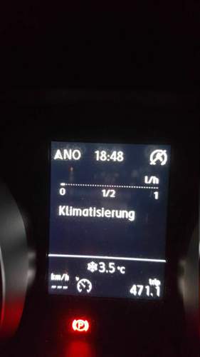

Habe eine kleine Frage zu dieser Verbrauchsanzeige, welche es in der MFA gibt.
Ich habe jetzt mehrfach festgestellt, dass die Anzeige - unabhängig davon was alles an ist oder mit wie viel Grad ich heize gleich bleibt?
Habe euch mal ein Bild beigefügt

In der MFA hab ich dieses Feld nicht aktiviert, aber im Car-Menü bei meinem DP.
Hier ändert sich der Verbrauch je nachdem welche Zusatzleistungen abgerufen werden, z.B. Sitzheizung für beide Seiten ind Klima. Ich glaub sogar die Frontscheibenheizung wird hier angezeigt ... allerdings wäre ich mir nicht 100% sicher, dass der hier angegebene Mehrverbrauch auch wirklich der Realität entspricht. 😉
Aber tendenziell kommt das schon hin!
Also ist es normal, dass sich auf der Anzeige in der MFA überhaupt nichts verändert?
Muss ich nachher mal sehen...
Normal dürfte das nicht so sein!
Wenn der Motor warm ist wird die Anzeige nicht beeinflußt. Machst du aber z.B. die Klimaanlage an und drehst auf kalt, dann müsste dort was angezeigt werden. Bei Fahrzeugen mit Standheitzung wird dort bei Betrieb dann auch was angezeigt. Wie es bei denen mit elektrischem Zuheizer ist, kann ich auch nicht sagen.

Bin jetzt gerade gefahren und es hat mir bei beiden eingeschalteten Sitzheizungen einen kleinen Mehrverbrauch angezeigt.

Bei der Klima kann man das gut sehen im Sommer dass z.B. bei 30 Grad Außentemperatur deutlich mehr angezeigt wird als bei 20 Grad.
Also bei mir ändert es sich. Bei ersten Bild Verbraucher: Klimaanlage, Sitzheizung links+rechts, Heckscheibenheizung, Spiegelheizung. Bei zweitem Bild nur Klimaanlage.
Bei mir dto.!
Hallo eben mal alles angeschmissen - es hat sich doch was getan *g*
diese Verbrauchsanzeige basiert auf keiner Messung, ist daher eher ein Fake.
