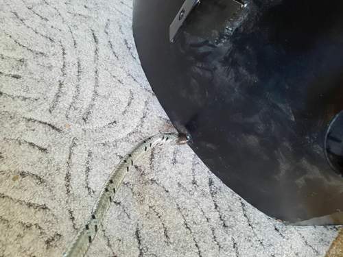

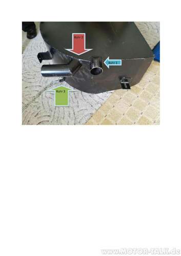

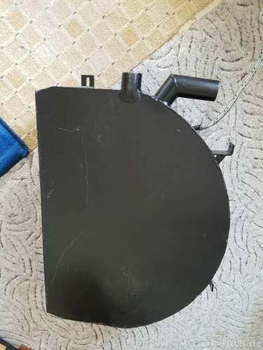

ich habe mir einen Zusatztank gekauft. Der sieht so aus, dass es eine Sonderfertigung ist.
Speziell für den W163. Volumen 50 Liter lt. der Verkaufsanzeige.
Nun, soweit so gut.
Jetzt will ich den natürlich einbauen, aber mir fehlt leider die Anleitung. Hier im Forum fand ich leider nichts hilfreiches.
Nun, ich muss lediglich wissen, wo die 3 Röhre verbunden werden. Am besten wäre noch zusätzlich die Info, welche Materialien ich dazu benötige.
Im Anhang sind 3 Bilder.
Bei einem Bild habe ich die Röhre mit farbigen und numerischen Pfeilen markiert.
Ich freue mich auf euer Feedback und Hilfe.

Also ich hab auch keine Idee, wie das gehen soll.
Das eine ist Befüllung, das andere Entnahme, sowie Ausgleich.
Sieht so ein wenig danach aus, wie wenn es ein Ersatz für den Zusatztank vom 55er sein sollte.
Für die Verwendung an den normalen Tank, muß aber dieser mit den Zusatzanschlüssen versehen werden, die der Haupttank vom 55er hat. Diese sind werden aber bei der Produnktion eingesetzt und verschweißt, so wie das aussieht. Schlecht nachträglich zu machen. Soll ja nachher auch dicht sein.
Glaube, das mit dem Tank kannste vergessen.
Oder du besorgst dir einen Haupttank vom 55er.
LG Ro
Na ja, der Vorbesitzer von meinem 270er hat wegen weiten Distanzen mit dem Wohnwagen einen 100 Liter Tank unter den Kofferraum statt Ersatzrad verbaut und den möchte ich ganz ehrlich nicht mehr missen. Ist schon praktisch wenn man es hat und auch nutzt was ich tue. Bei meinem Zusatztank und dem eigentlichen Haupttank sind 2 E-Pumpen verbaut die das Diesel immer zwischen den Tanks hin und her pumpen und das wird gesteuert über einen zusätzlichen Schwimmerschalter im Zusatztank. Das ist nötig da beide tanks auf etwa dem gleichen Niveau liegen. Reichweiten bis 1700 km habe ich schon mehrmals ohne Probleme erreicht bevor die Reservelampe sich meldete.
Der Tank vom 270 ist anders als der vom 55AMG. Wie o. g. fehlen die Verbindungsanschlüsse für den Zusatztank.
Das dürfte nur mit dem AMG-Tank funktionieren. Und beim Tank vom 55 AMG gibts 5 unterschiedliche Teilenummern.
Die nächste Frage ist wenn man den Tank vom 55 AMG verwendet, ob das Material für Diesel zugelassen und verwendbar ist, weil auch der Tank vom 400 cdi wieder eine andere Teilnummer besitzt.
