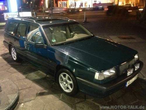

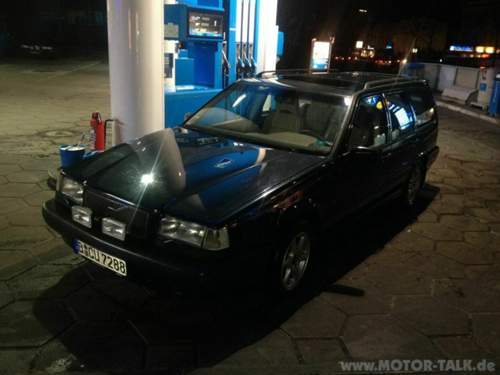

Hallo, da ich mir nun auch Zusatzscheinwerfer zugelegt habe, wollte ich euch mal fragen was für Erfahrungen ihr mit den Zusatzscheinwerfern und Waschanlagen gemacht habt?
Ich habe nicht die Orginal Volvolösung sondern die "Biltema" Lösung, sprich : Haltekonsole hinter Kennzeichen, Relaisschaltung und 9" Scheinwerfer mit Stabilisierungsstangen.
Abblendlicht
Seite
Fernlicht

Das sieht doch schon viel besser aus. Ich hätte mir das Fernlicht schon längst montiert. Meine Frau weigert sich wegen der Optik aber dagegen... 😠
Ich war letzte Woche in der Waschanlage alles kein Problem 🙂
Cristian
2014-02-11-19-32-33
2014-02-11-19-32-21
Bei mir ist auch alles anständig sauber geworden (Lappenwaschstraße).
Gruß Julian
