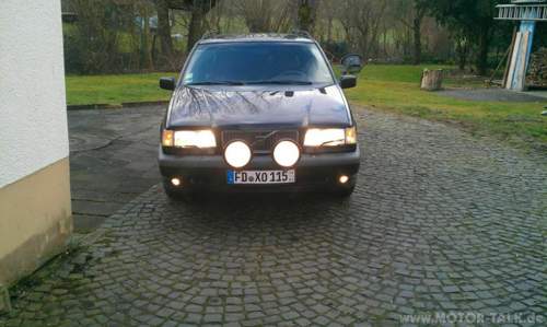

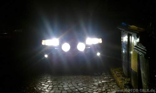

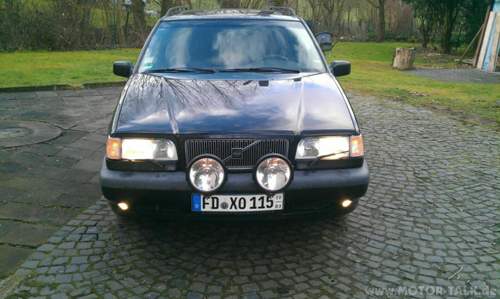

Hallo, da ich mir nun auch Zusatzscheinwerfer zugelegt habe, wollte ich euch mal fragen was für Erfahrungen ihr mit den Zusatzscheinwerfern und Waschanlagen gemacht habt?

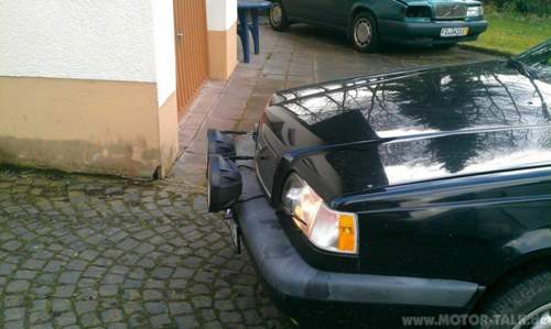

Ich habe nicht die Orginal Volvolösung sondern die "Biltema" Lösung, sprich : Haltekonsole hinter Kennzeichen, Relaisschaltung und 9" Scheinwerfer mit Stabilisierungsstangen.

@ Julian, weißt du was das bei Punkt 6.2 auf normal Deutsch heißt? ich kann damit nicht wirklich viel anfangen. Danke ^^
"6.2. Scheinwerfer
6.2.1. Vorstehende Blenden und Umrandungen an Scheinwerfern sind zulässig, sofern ihr Vorsprung,
gemessen im Verhältnis zur äußeren durchsichtigen Fläche des Scheinwerfers, nicht mehr als
30 mm und ihr Abrundungsradius durchgehend mindestens 2,5 mm beträgt. Bei einem Schein
werfer, der hinter einer zusätzlichen lichtdurchlässigen Fläche angebracht ist, wird der vorstehende
Teil von der äußersten lichtdurchlässigen Fläche aus gemessen. Die Abmessung der vorstehenden
Teile ist nach dem in Absatz 3 des Anhangs 3 dieser Regelung beschriebenen Verfahren zu
bestimmen."
Sprich es ist erlaubt das Scheinwerfer überstehen dürfen? oder nur die Gehäuse oder wie?

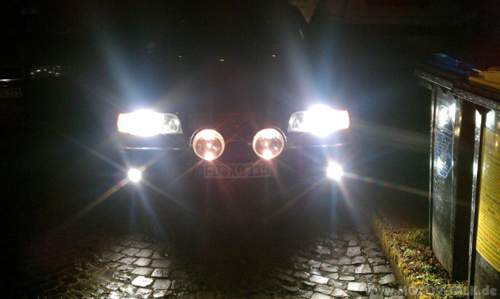

Anbei ma 2 Bilder ausm Dunkeln
Fernlicht-nacht
Fahrlicht-nacht
ich versteh das dahingehend, dass bestimmte Bauteile (hier die Scheinwerfer) über die konstruktionsbedingten Fahrzeugmaße heraus stehen dürfen wenn sie von der Lichtaustrittsfläche (Streuscheibe) an gemessen nicht mehr als 30 mm hervorstehen.
Im Umkehrschluss würde dies bedeuten, dass alles was weiter darüber hinausragt entweder per se unzulässig ist, oder per Einzelabnahme eingetragen werden muss.
Wobei ich auch hier schon Fahrzeuge mit "Biltema"- Haltern gesehen habe, ob die allerdings eingetragen waren, oder überhaupt vom Prüfkittel begutachtet worden waren weiß ich nicht.
Fakt ist, nach Aussage der o.g. Bestimmung erlischt Deine Betriebserlaubnis für das Fahrzeug wenn die aufgeführten Punkte nicht eingehalten werden. Das könnte im Falle eines Unfalles extrem unangenehm für Dich werden, nämlich wenn Deine Versicherung Wind davon bekommt. Dann muss sie nämlich nicht zahlen, respektive holt sie sich die Kohle bei Dir wieder......
Gruß der Sachsenelch

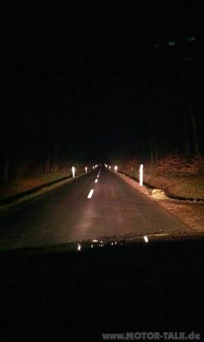

Hallo, hole das Thema nochmal hoch, da ich bei keinen bis jetzt Vergleichsbilder zwischen Abblendlicht und Fernlicht mit Zusatzscheinwerfern gesehen habe.
Erstes Bild nur Abblendlicht (Bosch Plus 90) + Nebelscheinwerfer (noname)
Zweites Bild Abblendlicht+ Nebler mit Fernlicht und Zusatzscheinwerfer.
Abblend
Fern
