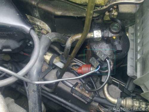

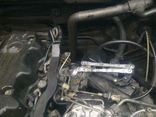

der Lüfter der Klimaanlage wird (so grob gesagt) von Temperaturfühler am Zylinderkopf ( S25/5 - sitzt bei M103 zwischen 2 und 3 Einspritzdüse) über S32 - Druckschalter Zusatzlüfter - sitzt am Flüssigkeitsbehälter hinter dem linken Scheinwerfer, und beiden Relais K9 und K10 im Relaiskasten angesteuert -( ,,B'' und ,,C'' siehe Bild im Anhang)

K9 und K10
S32
Temteraturfuehler-s25-5
das ist eigentlich immer dieser blaue temperaturfühler der im kühlmittelkreislauf sitzt... da es ein öffnerschalter ist nützt abziehen nix... einfach mal brücken... dann sollten die lüfter ausbleiben....

der lüfter blieb aus, aber die heizung blieb auch kalt. so vorhin habe ich denn den steckkontakt am zylinder oben abgezogen und überbrückt, aber der lüfter lief trotzdem, ( das relais vorher natürlich wieder reingesteckt). danach habe ich die unteren kabel an dem anderen fühler abgezogen, der lüfter lief trotzdem, auch beim überbrücken der kabel lief der lüfter weiter.
