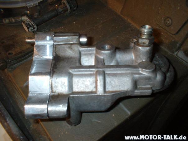

Vor etwa 2 Jahren beschloss ich, Öldruck, Öltemperatur und Drehzahl zu "überwachen". Ich habe mich damals für Instrumente und Geber von VDO entschieden, bisher habe ich das nicht bereut.
Die Zusatzinstrumente waren schnell besorgt (Schrottplatzfund, ebay). Allerdings benötigte ich noch die passenden Geber. Dabei hab ich gelernt, dass man da teilweise sehr genau hinschauen muss und dass nicht alles "einfach so" zusammenpasst.
Drehzahlmesser sind grob gesagt entweder für einen Diesel oder für einen Benziner passend. Wenn man sich einen kauft oder ersteigert, sollte man das wissen. Diesel-Drehzahlmesser werden an der Lichtmaschine an die Klemme W angeschlossen. Allerdings hat diese Klemme nicht jede Lima - aber man kann sie nachrüsten. Ich hab mir halt ne Lima mit der Klemme besorgt. Damit war der Fall erledigt.
Öltemperatur: Mein VDO Instrument geht bis 150 Grad. Daher hab ich mir einen Öltemperatur-Fühler (Sensor) besorgt, der auch bis 150 Grad geht. Es gibt auch Fühler bis 180 Grad - ob die dann bei einem Instrument, dessen Scala nur bis 150 geht, richtig anzeigen weiß ich allerdings nicht. Einbauort möglichst am Ölkreislauf. In der Ölwanne ist die Temperatur etwas niedriger, heißt es oft.
Öldruckmesser: Der Diesel hat kalt einen Öldruck von über 7 Bar. Daher macht es keinen Sinn, ein Instrument bis 5 bar einzubauen. Ich habe ein 10-Bar instrument - und der Öldruckgeber ist auch auf 10 bar ausgelegt. Er hat keinen Warnkontakt. Es gibt allerdings welche mit Warnkontakt. Die ersetzen dann den vorherigen Öldruckschalter. Man muss aber drauf achten, dass sie bei genau so viel bar schalten wie das VW-Original.
Öldruckschalter: Im CS, JX und auch KY(?) gibt es einen Schalter, der sitzt am Motorblock rückseitig Richtung Fahrer, er ist braun und schaltet bei 0,3 Bar (+-0,15). Die Schaltdaten sind in den Schalter klein eingeprägt. Bei neueren Baujahren gibt es 2 Schalter (dynamische Öldruckkontrolle). Der 2te Schalter am Öldruckflansch (schwarz) hat 1,4 (+-0,15)Bar. Beim JX hat der 2te Schalter 0,9 (+-0,15) Bar. Das sind dann auch die möglichen Einbauorte für Geber und Sensoren: Einer am Motorblock, einer am Ölfilterflansch.
Es gibt Ölfilterflansche mit 2 bzw3 Bohrungen (Passat? Golf? Foto hier: http://www.motor-talk.de/.../Attachment.html?attachmentId=650817%2C und Info von stoniedoka, thread hier: http://www.motor-talk.de/.../...ilterflansch-vom-abf-t2337222.html?...), die zweite Bohrung bei dem auf dem Foto ist allerdings größer, Innengewinde 12X1,5. Sonst sind die Gewinde an den Einbauorten 10x1,0.
Also hat der CS nur eine Möglichkeit, diese Geber anzuschließen, nämlich am Motorblock. Außer - man besorgt sich einen JX-Ölfilterflansch, dann hat man 2 bzw 3 von Passat?/Golf? --- ich gehe mal von 2 aus.
An diese 2 Einbauorte sollen jetzt also Öldruckgeber, Öltemperatursensor und 1 - 2 Öldruckschalter angeschlossen werden. Dazu benötigt man entsprechende Adapter. Im Handel heißen sie T-Stück oder Y-Adapter - je nach Form. Ich hatte einen, der ist gleich beim Einschrauben gebrochen. Das ist traurig, denn so ein Ding sollte einiges an Vibrationen aushalten und auch fest angezogen werden können. Es gibt aber auch eine vernünftig aussehende Möglichkeit, die Konstruktion mit einer Hohlschraube hat außerdem den Vorteil, dass man an engen Einbauorten gut justieren kann. Diese Lösung ist von Audi. Hier die Links dazu:

Die geber holen sich ihre Masse übers gewinde wenn mich nicht alles täuscht.
Nen adapter brauchst du nicht unbedingt.
Du kannst einen deiner 2 Druckschalter am motor durch einen Druckgeber mit schalter ersetzen (gibbet von VDO, sowas hab ich auch noch vor)
Der temperaturfühler sollte nicht in einen Y verbaut werden, sondern direkt am ölfilterflansch sitzen im Ölstrom.
Nur dort wirst du eine wirklich zuverlässige Temperatur messen können.
