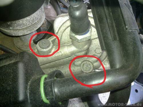

Hallo!
Ich hab ein paar Fragen zu den Zusatzinstrumenten...
Wo kommt der Öldruck und der Öl temperatur geber hin?
Bzw. kommen beide an den Flansch vom Ölfilter?
Und wie müsste dieser genau aussiehen?
Ich habe mal ein Bild gemacht von meinem Öl flansch und zwei stellen umkreisst... Ist eine von dennen ein Ort für einen Geber?
Danke für die Hilfe..
Grüsse,
adi
Oel-flansch
da wo die imbusschraube ist da gehört der temp-sensor rein.
ich glaub der öldruckgeber gehört genau daneben hin.
du musst da einen von den 2 druckgebern rausschrauben weiß aber nimma genau welchen...
Gruß!

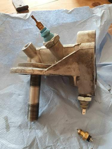

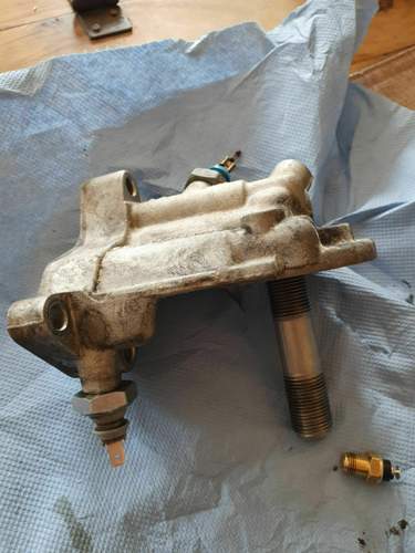

Habe eine Frage speziell für den Einbau der Sensoren beim B4 1.9 TDI.
Welchen der beiden Geber am Ölfiltergehäuse muss ich ersetzen für den Öldrucksensor? Den Grauen oder den Blauen (habe die Nummer 035919561 da mit Schaltpunkt 0,3 bar) ?
Und wo soll der Öltemperatursensor (049919563B, M10x1) hin, sehe leider keine Blindschraube am Gehäuse (siehe Bild) ?
Mfg Silvio
Hier die Bilder von einem Ölfiltergehäuse
