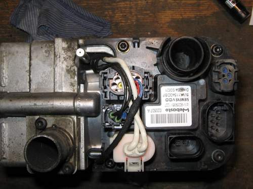

In der Anlage ein Protokoll der WEBASTO-Diagnose einer TT-V Diesel aus der S-Klasse, MB- Teilenummer A221 500 82 98, Webasto 9014596B (zweites Typenschild Webasto 9014598C). Wird bei diversen CDI-Modellen verwendet.

Die Platine ist unrettbar verbrannt, deshalb ist auch ein Teil der Daten möglicherweise korrumpiert.
Der allgemeine Startzähler hat vermutlich nach dem Ausfall weiter Triggerungen gezählt, der Wert ist dadurch unplausibel hoch.
Allein aus dem Aufbau der Daten wird aber ersichtlich, dass es hier um ein kompexes Gerät geht, dass als Standheizung, als Zuheizer und für reines Lüften angesteuert werden konnte.
Die durchschnittliche Laufzeit der Standheizung ist mit etwa einer halben Stunde plausibel, die Erfassung der Brenndauer in der jeweiligen Leistungsstufen Sth dürfte auch stimmen.
Der CAN-Controller dieses Gerätes hat nicht mehr funktioniert, der Zentralprozessor war aber über den W-Bus noch ansprechbar.
Es kann also durchaus Sinn machen, eine Webasto-Gerät mit Webasto-Tools auszulesen.
Pendlerrad
3-pol Stecker TT-V mit Korrosionsspuren
8-pol Stecker TT-V mit Korrosionsspuren
TT-V Platine verbrannt
Ursache Wassereinbruch?

Am Gehäuse der Heizung konnte ich keinen "Fehler" feststellen.
Ich sehe aber einen erheblichen Unterschied im grundsätzlichen Aufbau der älteren TT-C / -E und der neueren TT-V.
Grundsätzlich besteht bei Geräten, die Luft enthalten und hohen Temperaturschwankungen ausgesetzt sind ein Abdichtungsproblem.
Heiße Luft dehnt sich aus, es entsteht ein leichter Überdruck. Hält die Abdichtung diesem Druck nicht stand entweicht ein Teil der heißen Luft.
Bei Abkühlung entsteht dann ein Unterdruck, der kann bei Undichtigkeiten dann mit der heringezogenen Luft auch Feuchtigkeit hineinziehen.
Bei der TT-C/-E gibt es keine absolute Abdichtung, sondern einen durch konstruktive Maßnahmen belüfteten Raum für die Steuerplatine und daraus abgeleitet eine Vorzugsposition für den Einbau.
Das anliegende Schnittbild zeigt den grundsätzlichen Aufbau der TT-C / -E.
Der rechte Teil des Gehäuses besteht aus dem Wärmetauscher, oben drauf liegt die Pkatine mit den Steckern. Der Raum mit der Steuerplatine wird von oben mit einem Kunststoffdeckel luftdicht verschlossen.
Der mittlere Gehäuseteil trägt die Wasseranschlüsse, die Befestigungsbohrungen und den Auspuffstutzen.
Er ist mit dem Wärmetauscher verschraubt.
Die Wasserkanäle sind zum Wärmetauscher mit Gummidichtungen versehe, eine davon im Schnittbild gut zu sehen.
Links ist das Gebläsegehäuse aufgeschraubt, in dem blau eingefärbten Bereich wird die vom Gebläse etwas verdichtete Verbrennungsluft eingeleitet.
Es gibt im Mittelteil oben einen nach außen abgedichteten Kanal, der von einer kleinen Bohrung am Boden des Raums der Steuerplatine mit etwas Gefälle bis in den Luftsammelraum führt. Der Raum der Steuerplatine ist also nicht druckdicht verschlossen, sondern mit dem Luftsammelraum verbunden.
So lange das Gebläse läuft herrscht etwas Überdruck, bei stehendem Gebläse erfolgt Druckausgleich mit der Umweltluft.
Bei Abkühlung der Luft im Steuerraum zieht diese sich zusammen, es entsteht aber kein Unterdruck, der Raum wird mit Luft aus dem Luftsammelraum gefüllt.
Am tiefsten Punkt des Luftsammelraums gibt es eine Bohrung, die direkt vor den Auspuffstutzen führt. Hier geht bei Gebläsebetrieb ein kleiner Luftstrom verloren, der ggf. vorhandene Feuchtigkeitsansammlungen direkt hinausbläst. Auch bei stzehendem Gebläse kann eingedrungene Feuchtigkeit hier ablaufen.
Die Funktion dieser Bohrung ist aber von der Einbaulage der Heizung abhängig. Nur bei Auspuff senkrecht nach unten ergibt sich ein optimales Ergebnis.
Im 202 CDI wurde der Zuheizer z. B. auf der Seite liegend eingebaut und damit Probleme erzeugt. Die TT-C/-E lässt sich (mit einfachem Halter und geänderter Schlauchführung) an gleicher Stelle auch mit dem Auspuff senkrecht nach unten unterbringen und das verbessert die Haltbarkeit / Zuverlässigkeit.
Bei der Zerlegung einer TT-V ist mir kein Belüftungssystem aufgefallen und wenn der Auspuff aus dem Brennraum nach unten herausgeht liegt die Patine mit den Steckanschlüssen an der Unterseite des Gehäuses. (siehe zweites Bild, links ist der Auspuff)
