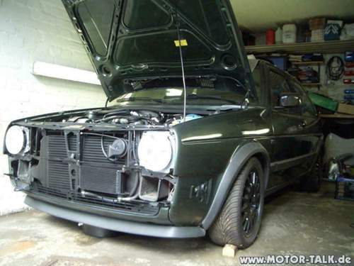

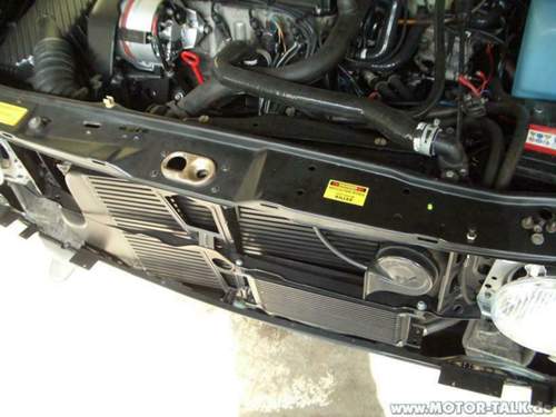

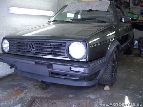

Habe bei mir einen 13 reihigen Racemax verbaut...
Leider, bei mir bedingt durch die Platzprobleme, kam keine andere Stelle in Frage.
Bei den ganzen Riesenkühler...😉😁
Nun mußte die Stoßstangenhaut leider ein wenig leiden, da der Kühler GENAU hinter der vorderen Stoßstange sitzt und dort natürlich nicht von der Fahrtluft angeströhmt werde kann...😠
Naja, aber besser als voll sichtbar irgendwo untergeschraubt...🙄
Und auf Dauer, bei nichtgefallen, kommt einfach wieder eine Haut ohne Loch rein!
Mußt mal schauen...
Cimg2316
Cimg2345
Cimg2320
sieht richtig klasse verbaut aus!!! nur meiner wird wohl etwas breiter, und unter meiner neuen frontstoßstange sitzen sprich hinter dem gitter wo er auch gut luft bekommt😁
aber wenn mann das teil einbaut is es nicht erforderlich zum tüv zu gehen oder? weil wenn ich den so setzen muss das der hinter meinem gitter von der front ist mhhhh kein plan wie oder ob das alles dann so fest und stabiel aus sehen wird wie bei dir
Wenn er bei dir hinter das Gitter passt, dann würde ich das auch in jedem Falle da verbauen!
Ich denke, beim RP sieht das mit den Patzverhältnissen etwas besser aus!
Der wird nicht soo mit Kühlern "vollgemüllt" sein und wohl noch unten, vor den Wakü passen.
Bei mir ging es nicht mehr...!
Leider...🙄
Dafür hab ich nen LLK! 😎*Freu*
