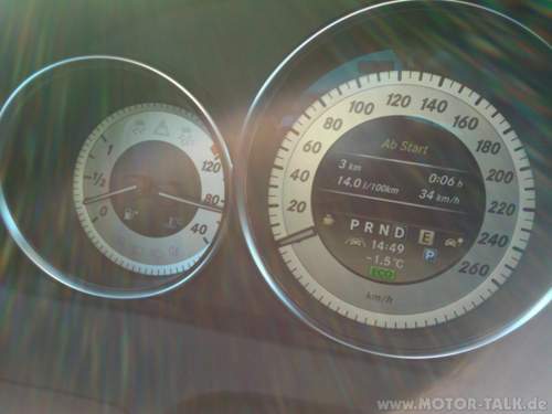

Für die Verfechter der "ab -0°C geht nix mehr" Theorie habe ich hier ein Bild von weniger als 80°C Wasser und -1,5°C Außentemperatur.
Sorry für die Sonneneinstrahlung und das schlechte Handy Bild. Aber ich denke, man kann alles erkennen.
Bild ist hier
Gruß, Rudi

14,0 Liter....liest sich cool😁
meiner steht irgendwo bei 11,5 Liter nach 3 km......ist ja auch nur ein 180CGI🙄
Aber heute ging bei meinem auch nix mehr auf grün......und es war ok mit mir.

Irgendwie habe ich genau damit gerechnet. 😁
Für 3 Km nur Stadtverkehr mit kaltem Motor ist die Anzeige gut. 🙂 Zumal sie ja bei 20 anfängt.
Da ich aber damit gerechnet habe, gibt es natürlich für dich noch ein Bild.
Etwas Später sieht der Durchschnittsverbrauch schon wieder etwas besser aus.
Für fast reinen Stadtverkehr kann ich damit leben. 🙂
Guckst du hier.
Gruß, Rudi
Nach 3Km 14.0/100
Nach 12Km 9.1/100
