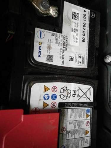

Zu 99,9 % - die letzte Batterie, welche ich in nem 2019er S213 mit STH eingebaut habe, war ne Varta G14 als Ersatz für ne F21 (80 Ah Originalbatterie) - beides AGM.

diese Batterie (AGM) ist in meinen Bj. 08/2020 drinn
Batterie
