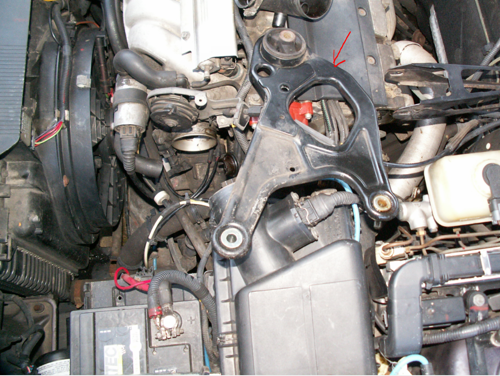

Moin!
Ich kriege es nicht hin
Der Vorbesitzer hat sich die Schläuche zurecht geschnitten. Ich hab jetzt Originalteile gekauft und bin überfordert!!
Vielleicht könnt ihr mir das locker aus der Hose sagen...?
Wie wir der Schlauch von der Ölfalle aus gelegt?
Unter das Sammelsaugrohr oder drüber weg?
Wo kommt das Ende rein - in den Anschluss vom Flammschutzgehäuse oder direkt auf den Anschluss vom Zuluftschlauch der Drosselklappe?
Wofür ist der Vakuumschlauch mittig im Bild und wieder womit verbinden?
Ich hoffe ihr könnt helfen!!

Moin,
ich habe den Schlauch mit dem Etikett dran unter dem Sammelsaugrohr verlegt und dann einfach an den Anschluss auf den du zeigst mit dem Flammsiebanschluss verbinden. Die Vakuum Leitung müsste auf diesen Verteiler, wo auch die anderen Unterdruckleitungen von weg gehen (bin mir dabei aber nicht 100% sicher, kann aber morgen nochmal bei mir nachgucken) und was der macht: keine Ahnung...

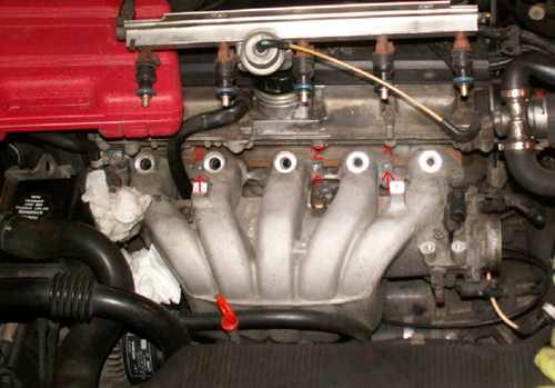

@emailanjan Das U.-Druck-Ventil (Zylinder) Bild 3 muss wohl ...irgendwie bin nun auch verwirrt (zu so früher Stunde 😉 ) ... nix an die DK od. Tannenbaum , sondern evtl. BDR od. VVIS-UDruck-Dose.
Muss später auch mal nachschauen wie-wo-was.
p.s. irgendwie kommt mir die Verlegeart des neuen 'Hartplastikrohrs' bei Dir (nach oben herum) komisch vor ;-) ...dito ist mir erst jetzt aufgefallen, das der Anschluss zum Kopf hin wohl vertauscht ist 🙄 - nee sorry, auf meinem Bildschirm zu dunkel dargestellt (schwarz auf schwarz).

Vielen lieben Dank für eure Hilfe bis hierhin!! 🙂
Ich habe soweit alles wieder zusammen gebaut...
Noch immer geben mir die Vakuumleitungen Rätsel auf...
Wohin kommt die Vakuumleitung mit dem weißen Zylinder?! (mein Bild)
Ein Vakuumanschluss unterhalb der Drosselklappe ist noch frei?! (siehe Bild von Zug_Spitzer)
Womit wird die Vakuumleitung vom Flammsieb kommend verbunden?!
Hilfe!!

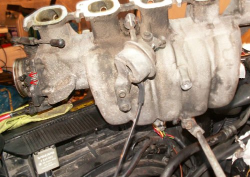

Das wird mit einem Anschluss am Tannenbaum verbunden (das kurze Stück vom Flammsieb). Vermutlich hast du den MAP Sensor am Tannenbaum angeschlossen? Dieser wird an der Ansaugbrücke direkt angeschlossen vermutlich an dem Nippel der bei dir noch frei liegt.
Moin, hatte das Thema irgendwie aus den Augen verloren - bei mir nachgeschaut, hatte ich festgestellt, das (Bild6 , Tannenbaum ganz unten) der 'Zylinder' dann am vorderen unteren Tannenbaumanschluss aufsteckt ist und nicht an der DK unten (dort habe ich 2 schwarze Schläuche).

Ich habe den Zylinder nun mit dem Tannenbaum verbunden. Auf dem Steckplatz war vorher eine andere Vakuumleitung. Die kommt von einem Anschluss am Luftfilterkasten...
Ist das der MAP?! (wofür steht MAP?)
Auf der Drosselklappe habe ich aktuell beide Vakuumleitungen gesteckt die bei mir aus dem Bereich des linken Vorderrades kommen...
Zu guter letzt habe ich mit einer Vakuumleitung vom Anschluss (bei mir Bild 1) zum "Tannenbaum" gelegt...richtig?!

Also die Anschlüsse bei 20V mit VVIS System:
- Benzindruckregler am Tannenbaum
- Flammsieb dünner Kabel am Tannenbaum
- Rückschlagventil VVIS System (kleine gelbe Dose auf Foto 2) am Tannenbaum
- VVIS Dose unter der Ansaugbrücke direkt am VVIS Steuerventil am Luftfilterkasten
- VVIS Steuerventil von LufiKasten mit einem Abzweig vom Vakuumsystem, das andere geht unter der Batterie zum Vakuumtank.
- sollte der Wagen ein Luftfilterkasten mit vakuumgesteuerte warmluftklappe haben dann kommt der eine Anschluss auch am Tannenbaum dran.
- 2 Vakuumanschlüsse vom Aktivkohlefilter der unter der Batterie sitzt kommen unten an der Drosselklappe.
- sollte der Wagen einen nachgerüsteten Kaltlaufregler haben wird dieser auch meist am Tannenbaum angeschlossen.
